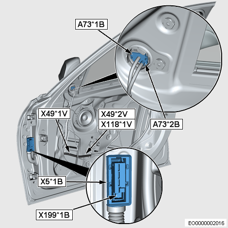

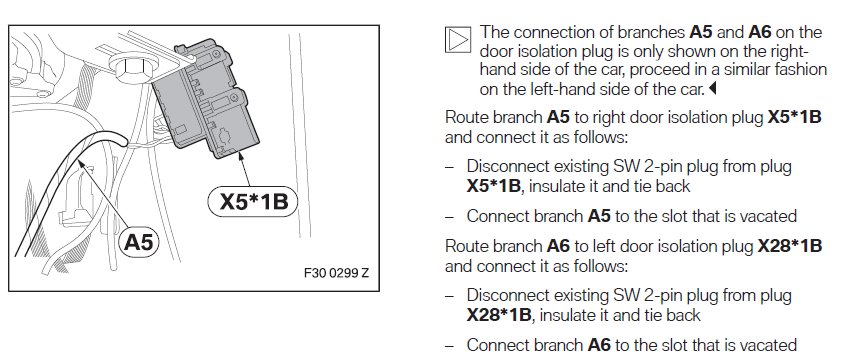

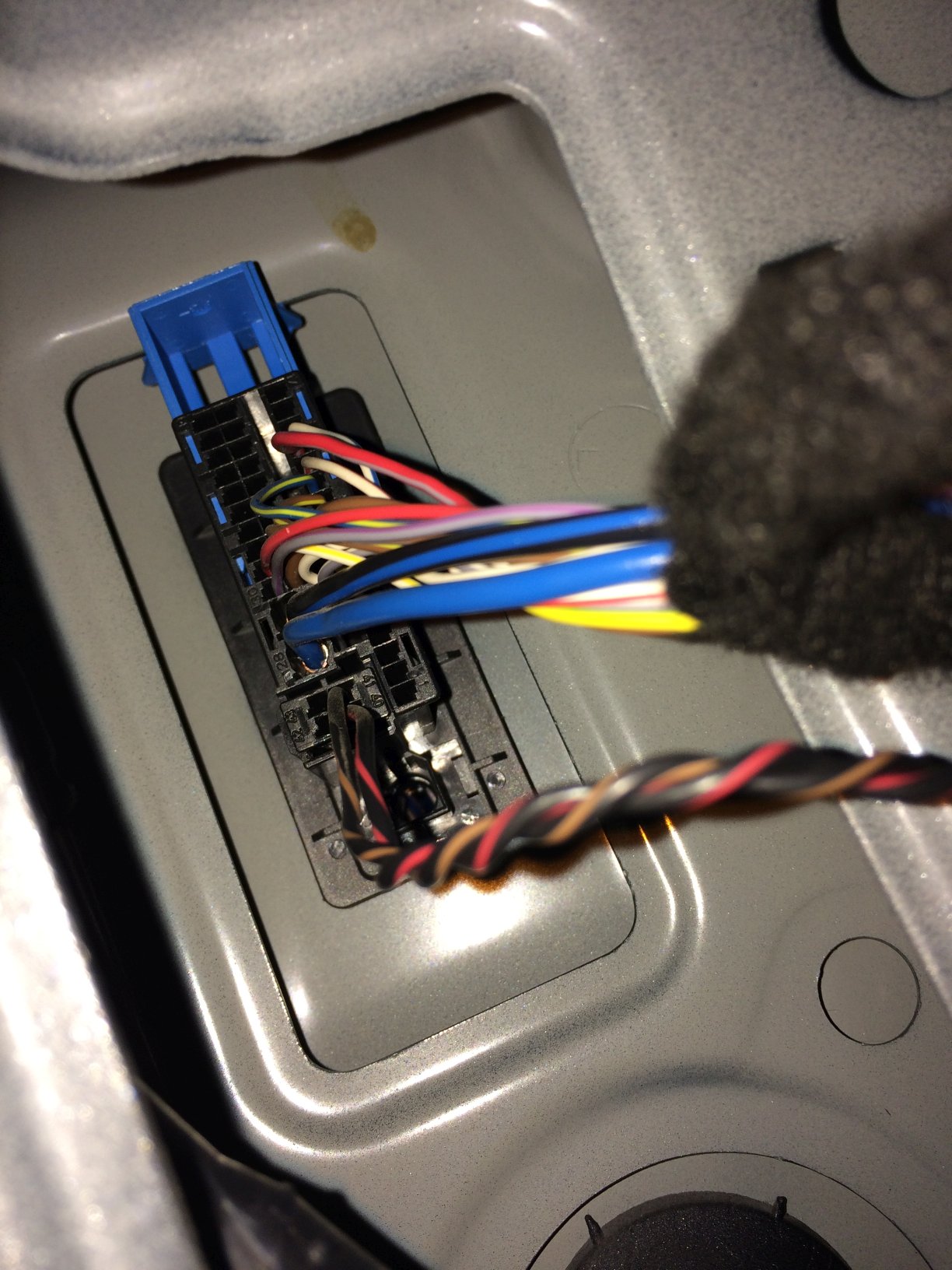

De exemplu, ei spun conectati mufa de amplificare a difuzorului stanga in mufa de pe masina a usii. (door isolation plug)
Chestia asta simpla inseamna desfacut sub bord si gasit mufa usii, intr-un final. Deocamdata incerc pe partea stanga, unde e mai simplu.
Intrebarea pe care o am, pentru cei mai priceputi, e cum se poate scoate mufa difuzorului existent din mufa usii?
Adica are un sistem de blocare, din cate inteleg, cel albastru, pe care deja l-am ridicat.
Insa pe langa pozitia putin spus incomoda de a ajunge la mufa, mai mult decat sa incerc sa trag de cablu nu stiu ce sa ii fac. Problema e ca tot nu iese, desi plasticul de blocare pare ridicat.
Atasez si poze pentru clarificare.
Mersi!
LE: mufa difuzorului este cea de jos, cu cablurile negru-maro/negru-rosu.
Edited by paul_e88
Eu intreb, eu raspund. Mi-e greu sa cred ca nu mai e nimeni pe forum care sa fi umblat la mufa dintre usa si caroserie.
O sa detaliez pentru cei care se mai lovesc de asta.

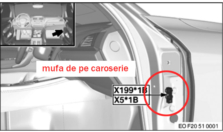

Poza din postul de mai sus e facuta din interiorul masinii de la pedale privind spre usa. Degeaba am ridicat piedica albastra din interior, pentru ca de fapt mufa se desface din exterior.

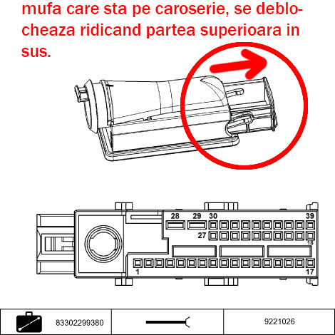

Intre usa si caroserie exista o conexiune care se realizeaza pe exteriorul caroseriei, ca inaltime aflata undeva intre balamelele usii. Trebuie impins burduful de protectie pentru se poate ajunge la mufa. La partea superioara a ei e un blocaj (un plastic negru) care trebuie ridicat, l-am marcat si in poza. Odata ce e ridicat, conexiunea se poate decupla, mufa din exterior ramane cu burduful dintre usa si caroserie, iar cealalta mufa poate fi impinsa in interior, in zona picioarelor, unde se poate interveni mai departe. De acolo mai departe e usor.

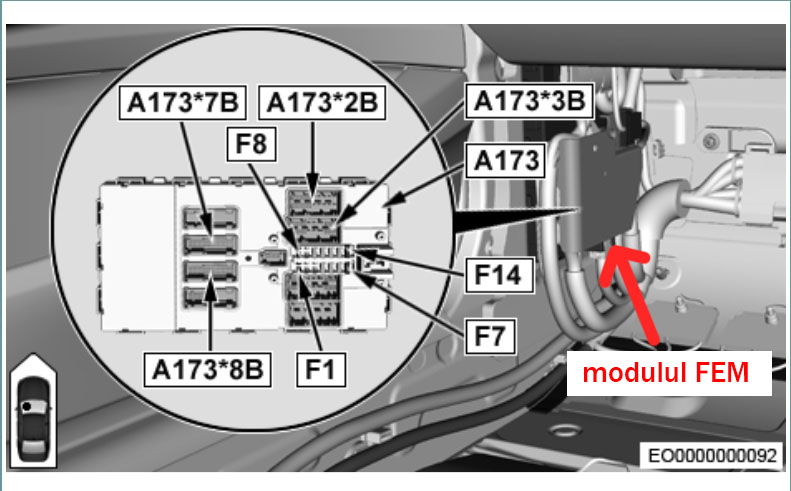

Pe partea dreapta a masinii e mai dificil din cauza prezentei modulului FEM chiar in dreptul trecerii dintre caroserie si usa. Acolo trebuie doar scos un surub si impins modulul intr-o parte (fara a-l decupla), si se poate lucra ca in stanga.
Daca stiam lucrurile astea de la inceput, ar fi durat 10 minute maxim pe fiecare parte.
Sper sa fie de ajutor!
