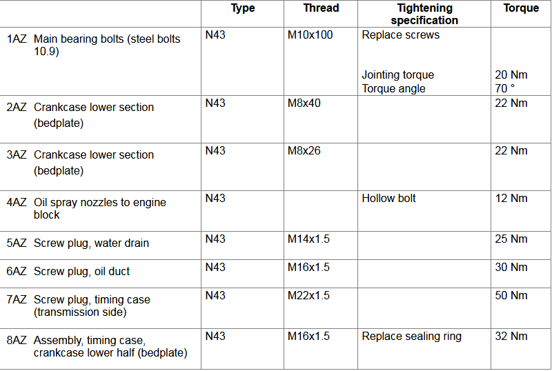

Salut, stiti cumva daca suruburile culbutori se stranga la cheie dinamometrica sau se strang normal, fara?
Si daca se strang la cheie dinamometrica, care ar fi valorile?

Da, suruburile de pe motor se strang la cuplu din manualul tehnic.
Doar un mecanic cu MULTA experienta in BMW poate SA ISI PERMITA sa stranga si sa isi ASUME CE A STRANS fara manual sub nas.
Restul e palavra fara rost.
