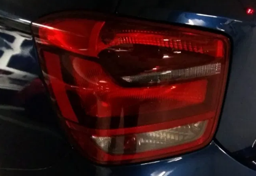

Colegul Gabs1106 incearca sa explice ca ceata lui (doar) pe stanga spate e cu bec alb, nu cu lumina rosie. Dreapta spate, pe mers inapoi e conforma, cu bec cu lumina alba.

Conform regulilor din RO trebuie sa ai (macar) pe stanga spate bec rosu de ceata, (macar) pe dreapta spate bec cu lumina alba pe mers inapoi. Poti avea ceata si mers inapoi pe ambele lampi.
Omul asta are lumina alba pe stanga la lampa de ceata, ce nu-i normal.
Ori lampa de stanga e de UK ori a sarit capisonul ala rosu din capul becului.

Pare ca esti singurul user care a citit corect, dar ca sa nu mai existe vreun dubiu atasez o poza.
Din experienta si din cate stiu (adica la cele 3 masini VW avute anterior si ce am vazut la prieteni cu alte modele) becul de ceata e pe stanga si se aprinde rosu. La mine se aprinde pe portiunea alba a stopului si mai e si alb :)
