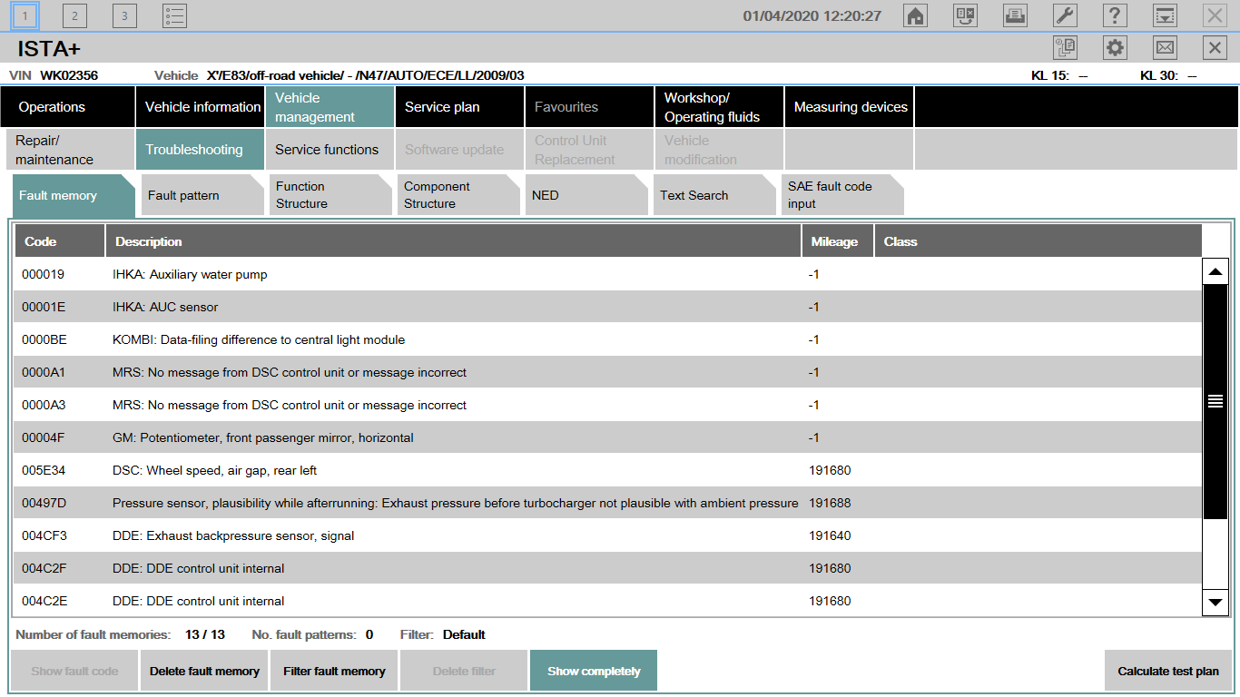

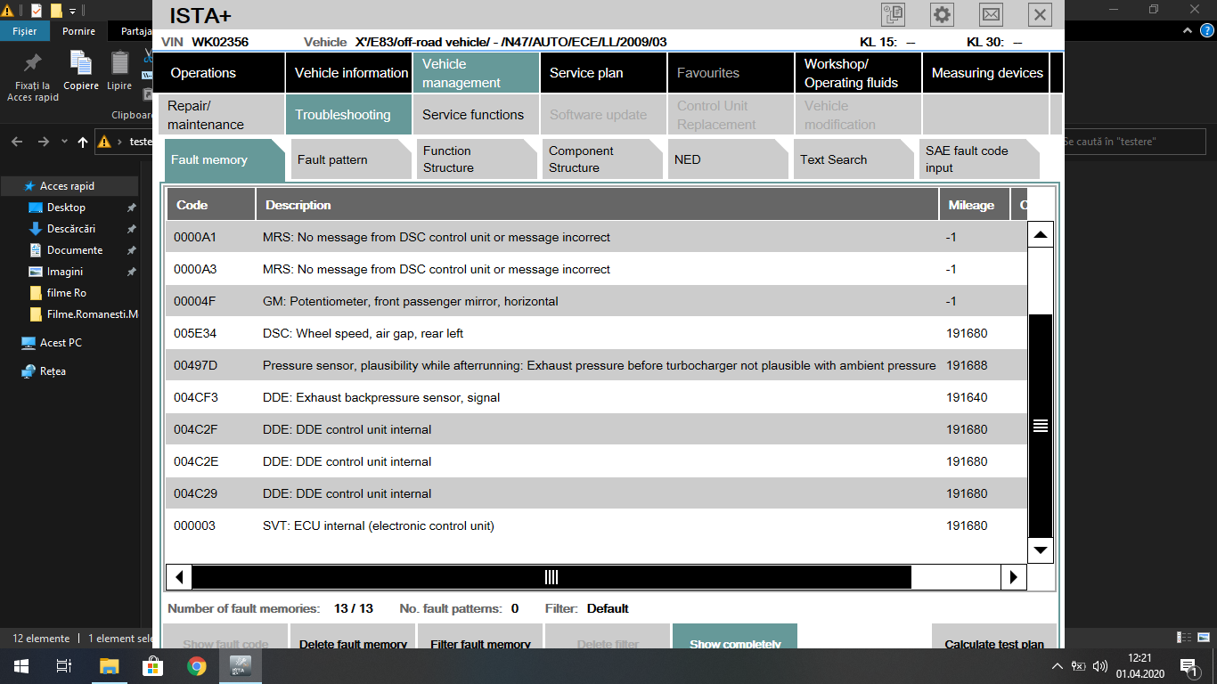

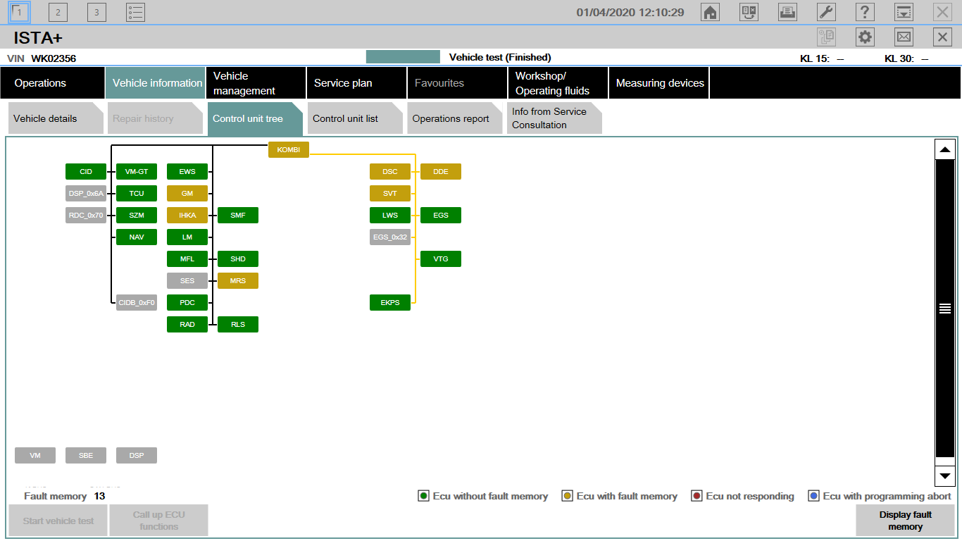

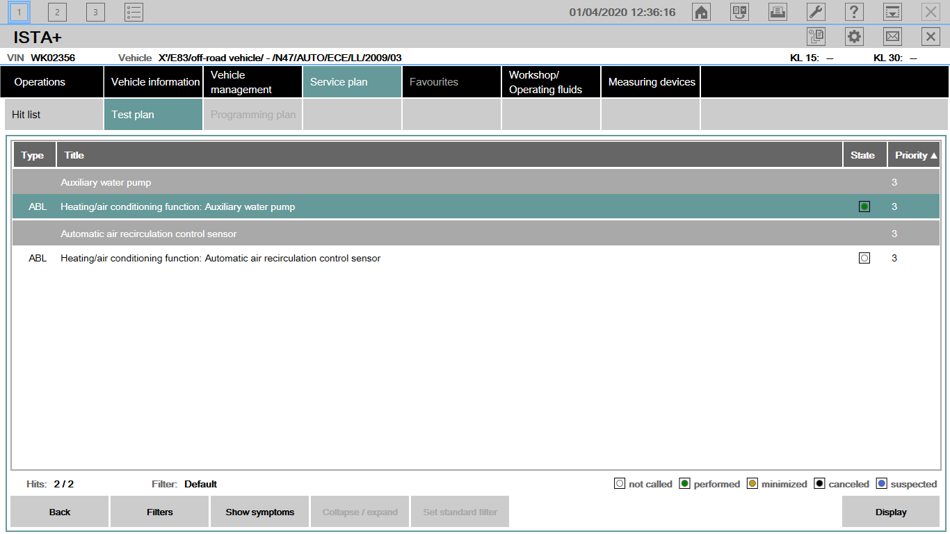

Am intrat cu ista+ sa citesc codurile de eroare. si apar mereu cam vreo 10-15 coduri:
unul pe la clima cu nu stiu ce senzor da recirculare al aerului, unul senzor abs roate stanga spate, dar abs nu este aprins si functioneaza.
ma duc acum sa pun laptopul si fac un print screen cu codurile de eroare.
Inca doua probleme destul de stresante... daca o las pe loc la relantiu, aleatoriu se aprinde becul 4x4, abs, frana de mana si senzor pana roata. daca o opresc si o las cateva minute o pornesc si plec imdeiat de pe loc se sting.
