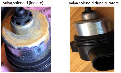

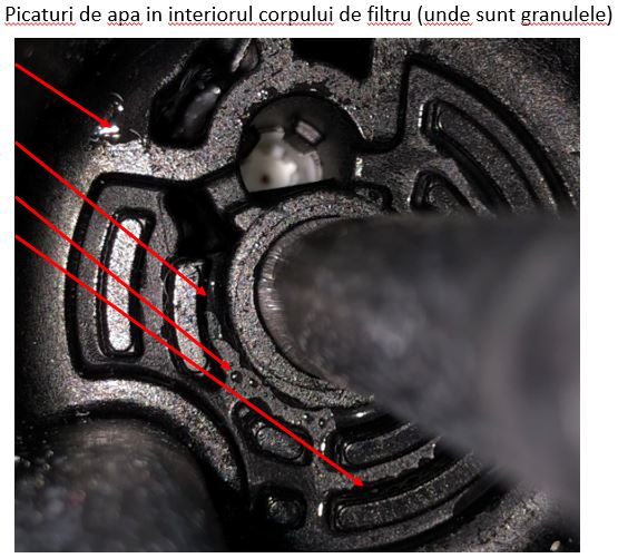

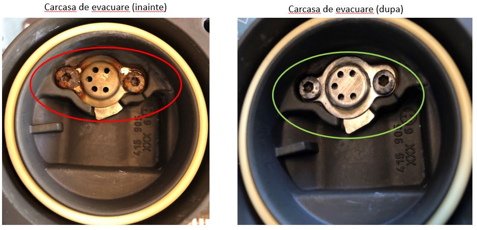

Salut prieteni, doresc sa va povestesc cum am reparat problema suspensiei si al compresorului pe masina mea. In ultima perioada, dupa schimbarea ambelor perne de aer, am patit de cateva ori ca la 1-2 min dupa pornirea de pe loc masina isi lasa spatele suspensiei complet jos. asta in conditiile in care cat era parcata, sau lasata in garaj poate si 5 zile suspensia era la ridicata. citind pe acest forum si urmarind tutoriale pe youtube am decis sa dau jos personal compresorul, sa-l usuc si sa-l montez la loc (problema umiditatii din aer afecteaza functionarea compresorului). am vrut sa inlocuiesc valva solenoid cu una noua daca tot am desfacut compresorul, insa nu se poate cumpara separat ca piesa originala, decat made in china, asa ca l-am montat la loc pe cel vechi. Am mai curatat tot ce s-a putut unde erau depuneri de coroziune sau rugina. Surpriza a fost ca dupa montare compresorul a pornit, insa nu a ridicat suspensia. dupa ce am urmarit acest tutorial:
l-am dat jos din nou, am scos valva si am lovit-o fin cu o surubelnita timp de 3-5 min dupa care le-am montat la loc. la pornirea motorului in 10 sec suspensia a fost ridicata si de atunci merge bine. deseori problema este acest solenoid, insa nu exista piesa de schimb doar kit compresor.
Prin aceasta lucrare prelungim si viata compresorului, care este o piesa scumpa de schimbat. daca cineva cunoaste ce valva solenoid noua este de calitate si merita schimbata ca si piesa, va rog sa recomandati.
postez si cateva poze ca si referinta la ce am facut:
