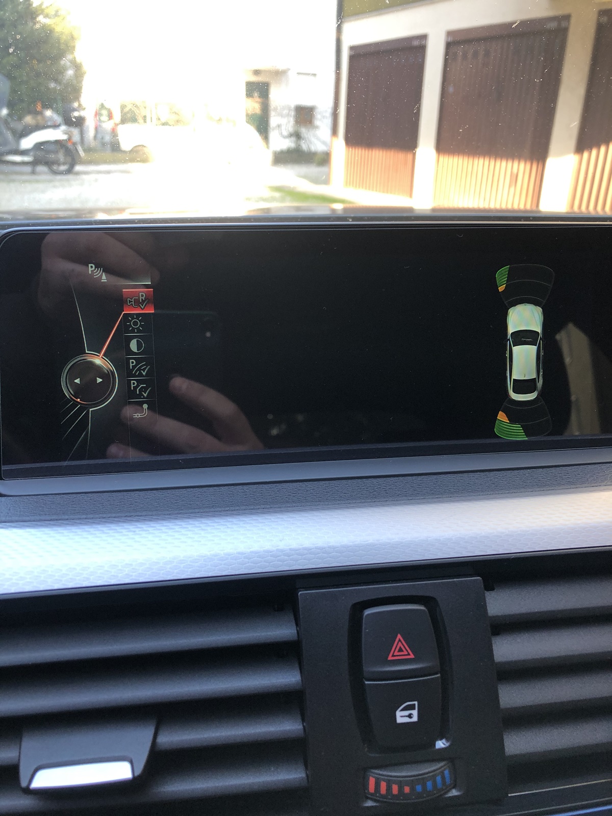

Salut. Am o problema rara :)) Camera spate nu mai vrea sa mearga. Cand a inceput sa faca figuri ( de 1 luna ) isi revenea imediat.. o stingeam si dupa isi revenea. Acum isi revine dupa foarte multe incercari . atasez poza cum arata cand bag R . Am demontat azi camera si cand am scos cablul la fel arata ecranul . deci ca si cum nu este conectata cand da eroarea de ecran negru. Mentionez ca nu detecteaza nici cand deschid portbagajul adica sa ma avertizeze pe display ca e deschis. Ramane la fel Negru .. Senzorii functioneaza.

daca ai camera cu modul (TRSVC), atunci problema e de la modul nu de la camera(dupa cum se vede in poza), vezi sigurante, apa, etc
seria 4 F36 2015 . sigurante daca erau presupun ca nu mai mergea deloc niciodata, dar la mine isi mai revine dupa un timp de condus, niciodata nu merge cand pornesc masina pentru prima data. astazi am scos mufa din camera si la fel facea, adica ca si cum nu stia ca era fara camera. nu trebuia sa-mi dea un mesaj cu ( NO SIGNAL pe display) ? eu parca asa am vazut la alte modele.. ms pt ajutor . nu sunt in tara deasta nu are cine sa ma ajute la reprezentanta pe aici.
posibil sa ai un cablu intrerupt la trecerea portbagaj caroserie, verifica in dreapta spate portbagaj care e situatia la mansonul de fire .
