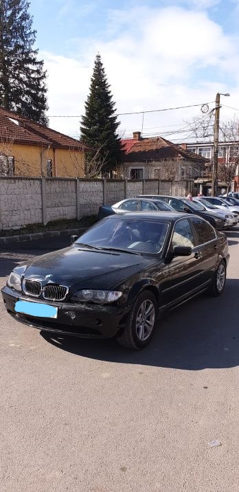

Asa arata minunea acum, cu bara cheala, am dat jos tot de pe ea, inclusiv proiectoarele.
Scut nu are, nu gasesc de 325xi, este diferit de celelalte.

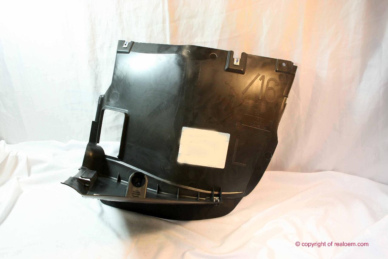

Salut! Daca montezi bara M tech 2, ai nevoie de canale de aer si carenele de la rotile fata pentru bara M. Carenele si canalele de aer nu se potrivesc de la bara normala la bara M.
De ce sa fie simplu si nu complicat.
Desi ninge frumos, m-am apucat pe la 8 de desfacut. Nu ma mai lungesc, lonjeronul dreapta e stramb si armatura sta ridicata la partea din dreapta.
Luni ma duc la un tinichigiu sa vad cum pot rezolva.
Sper ca nu trebuie dat motorul jos, taiat si sudat.

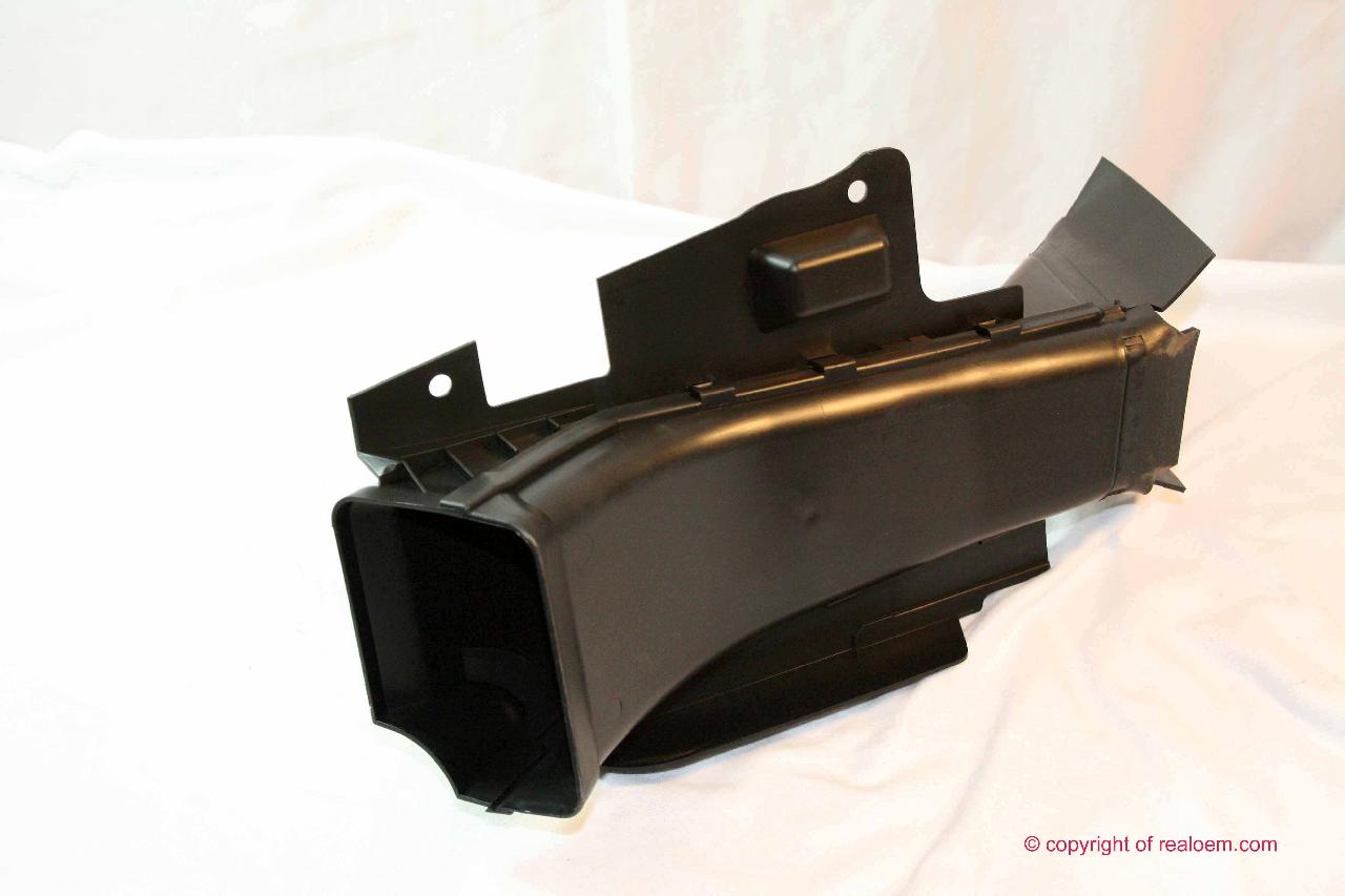

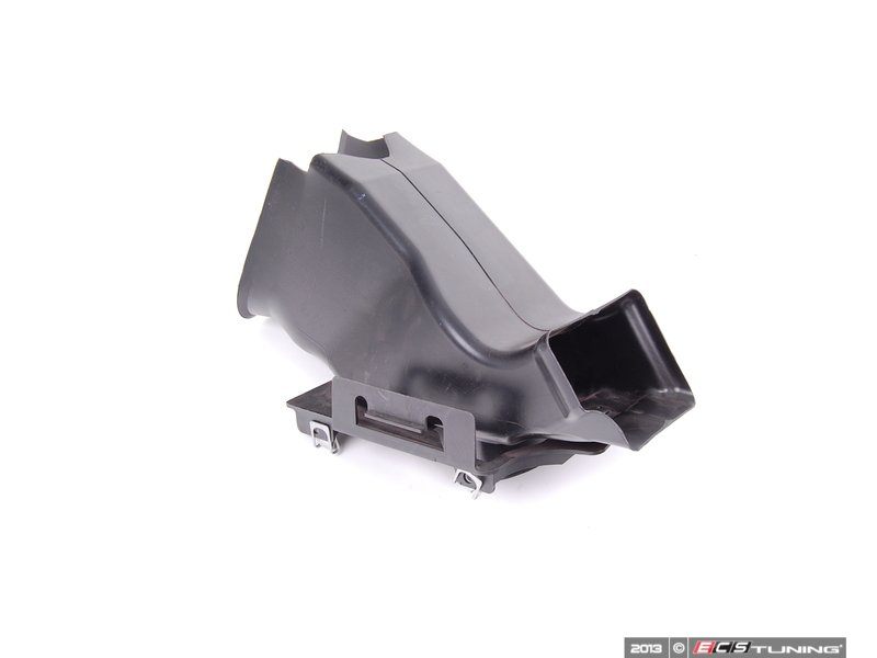

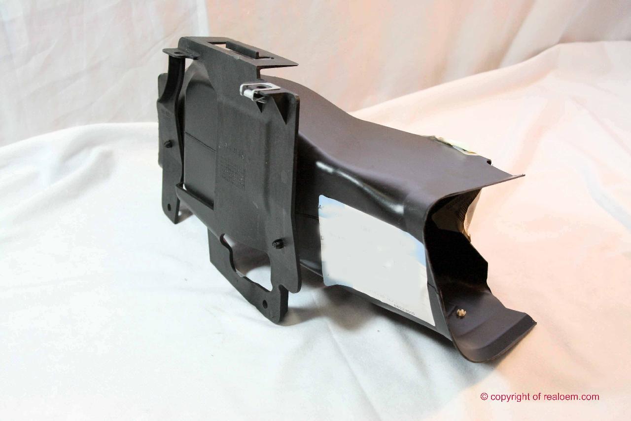

Azi am achizitionat canalele de aer (nu din prima incercare), de la dezmembrari.
Se potrivesc si cu bara si cu carenele de pe masina, am pus poze.
Codurile oem sunt:
-51717894707
-51717894706
Ramane de vazut daca se pupa si carenele cu bara. Daca nu apare ceva, aflu saptamana viitoare, cand intra la tinichigerie plus restul.
