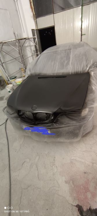

Ce este in poza nu e vopsea, este pregatirea pentru colantare.
Am tot stat pe ganduri cum sa fac si pana la urma am decis sa merg tot pe colant.
Toata distractia ma costa 500 euro, cu bara m tech 2 noua, fata de 1000 euro cat mi-au cerut vreo 2, la cheie. Indreptat si sudat, cu exceptia barii.
Diferenta este ca o parte le-am facut la tinichigiu, o parte la un coleg supermeserias pe vopsit, o parte la colantari auto.
Si dureaza mai mult.
