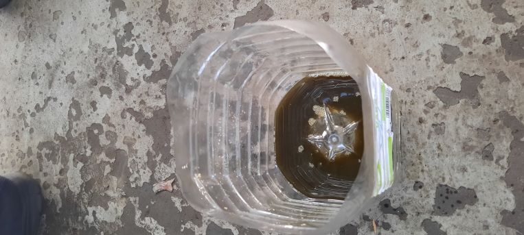

N-am realizat cand era urcata pe elevator sa fac niste poze, eram prea nervos cu uleiul. Nu cred ca era infundata, mi-ar fi zis, insa o sa-l intreb, totusi, pe cel care a lucrat la ea.

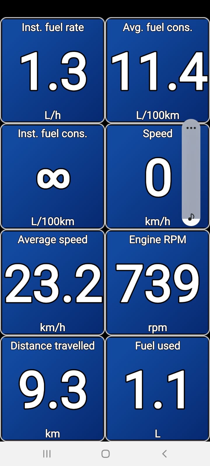

Tot de vineri, am renuntat sa mai merg pe gpl, cel putin o perioada. Vreau sa fac niste comparatii (am o banuiala ca nu e nici o scoatere, mai ales in oras).
