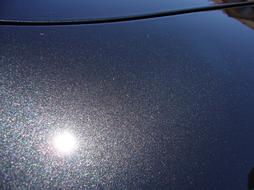

In rest, ramane planul pentru vopsire, pentru care am de achizitionat mai multe: bara spate m, praguri m, trimuri usi (sau macar prinderile), chestia de plastic de la baza parbrizului (imi scapa acum denumirea, stiu doar ca e cam scumpa), posibil alta capota cu nari cu tot (la asta, dupa accident, nu stau bine narile). In plus, completare instalatie spalare faruri (nu vreau sa o folosesc ci doar sa fie functionala).
Ma gandesc, pentru ianuarie, sa fac antifonajul, pe dedesubt, daca-l leg cu vopsirea se lungeste treaba.
Edited by pvsilviu
Sincer sa fiu, nu doresc lucrul acesta insa, nu am de ales: masina e colantata total si deja incepe sa dea semne de oboseala. Posibil sa mai tina doi ani, nu sunt sigur.
Vopsitorul este foarte bun, insa, daca voi avea nevoie de facturi sa scad cheltuielile pe pfa, o voi duce in cel mai ok service din Craiova unde ma va costa minim 6500 lei.
La cat am bagat in ea, nu-mi doresc o astfel de investitie insa, cum spuneam, nu voi avea de ales. Trag de timp atat cat se poate.
Am strans-o cu un an in urma, nu tine perfect, insa e suficient ca sa nu umblu la ea (nu pleaca la vale daca o trag la maxim, :)). O folosesc zilnic, locul de parcare, in fata garajului, are o mica panta.
Uite inca un lucru de desfacut la anul si refacut complet.
Edited by pvsilviu
