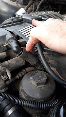

Ma uitam acum pe real oem si cred ca furtunul din poze e o improvizatie. Ce ziceti?
Bine, si colierele mele sunt super, recunosc.
Furtunul, daca nu gresesc, vine de la pcv.
Edited by pvsilviu

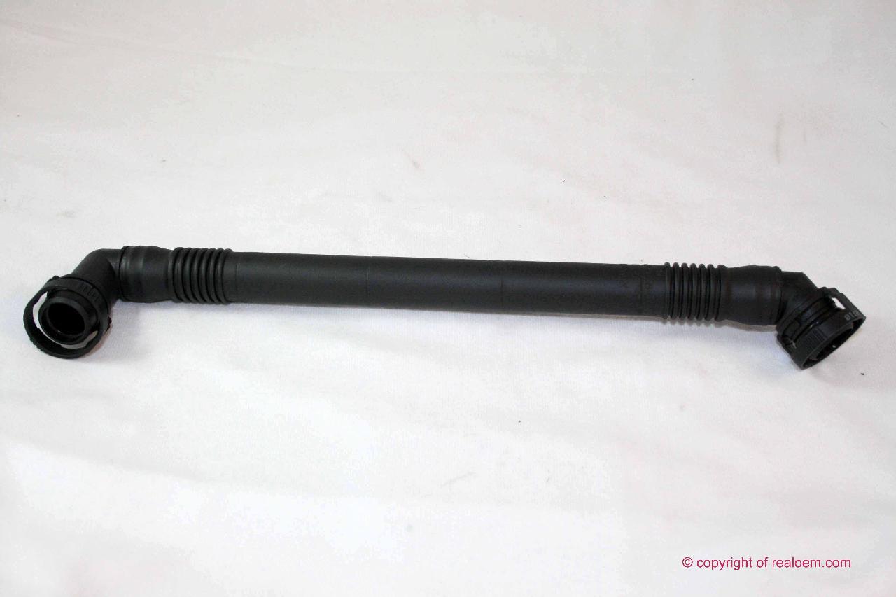

E improvizata doar insulatia. Exista 2 tipuri de furtune la CCV, varianta normala si cea de iarna, iar la cea de iarna are o insulatie pentru a fi protejata de frig.
Asta e varianta de iarna, ti-as recomanda sa schimbi tot kitul CCV, e un bun preventive maintenance care pe forumuri straine cam toata lumea il face.

Voi schimba tot kitul, in curand. Operatia o voi face eu desi nu e chiar usor de ajuns la pcv (dar, macar incerc).
In prima poza, aia nu e izolatie, este un furtun care face legatura intre piesa de prindere in motor (teu la 90) si tubul dinspre pcv (care este din plastic tare, casant). Eu, pentru moment, am adaugat cele doua coliere de sarma. Cum de nu am vazut pana acum, nu stiu.
Pai e cu siguranta o "improvizatie" neaosa romaneasca :thumbsup:
Cam asa ar trebui sa arate:
LE: nu m-ar mira ca problemele de vacuum pe care le-ai avut sa fi fost in legatura macar partiala cu "improvizatia" asta :)
Merci Cornel, acum am vazut poza ta pe telefon (sunt la munca si sunt limitat in acces).
Clar, s-a rupt si a fost pus un manson de cauciuc, fara coliere. Dar, am pus eu doua romanesti, :).
Am adaugat si pcv-ul pe lista.
