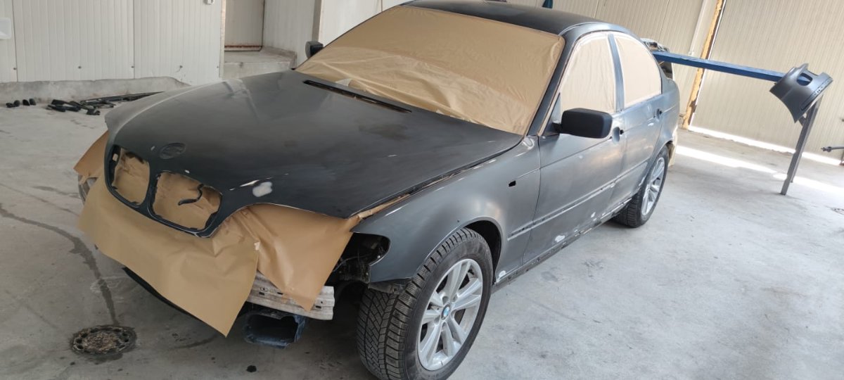

Marti intra la vopsire (inclusiv jantele style 135, reconditionate de mine anul trecut, nu au rezistat prea bine la spray, acum vor fi vopsite la pistol). Evident ca voi pune poze, sunt curios ce gasesc sub colant.

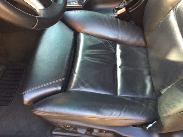

Intrucat voi reconditiona si trimurile interioare, vreau sa fac si un tratament al pielii. E ok cu:
https://www.emag.ro/kit-curatare-si-hidratare-piele-leatherique-500ml-ltr-ropc-500/pd/DHPDMYBBM/
As vrea sa fac si o vopsire, ulterior, a pielii, insa, chiar nu stiu cu ce, daca aveti vreun sfat ... e binevenit.
Sper sa iasa ceva ca lumea.
Kit ul acela l am folosit eu, scump si bun.
ideea este ca ar fi bine sa respecți modul de curățare care este inclus in kit si atunci îți ia ceva timp, inclusiv imobilizarea autoturismului pana a doua zi, pentru ca trebuie lăsat o seara cu o soluție pe scaune, iar a doua zi sa cureti cu cea de a doua.
Curata foarte bine mizeria, iar scaunele rămâne moi ai hidratate.
Atat de tare m am obosit încât aia a fost singura data când am folosit kit ul si după 1-2 ani aprox când am vrut sa l mai folosesc inca o data, am constat ca s a stricat, s a făcut urat si mirosea urat si l am aruncat..

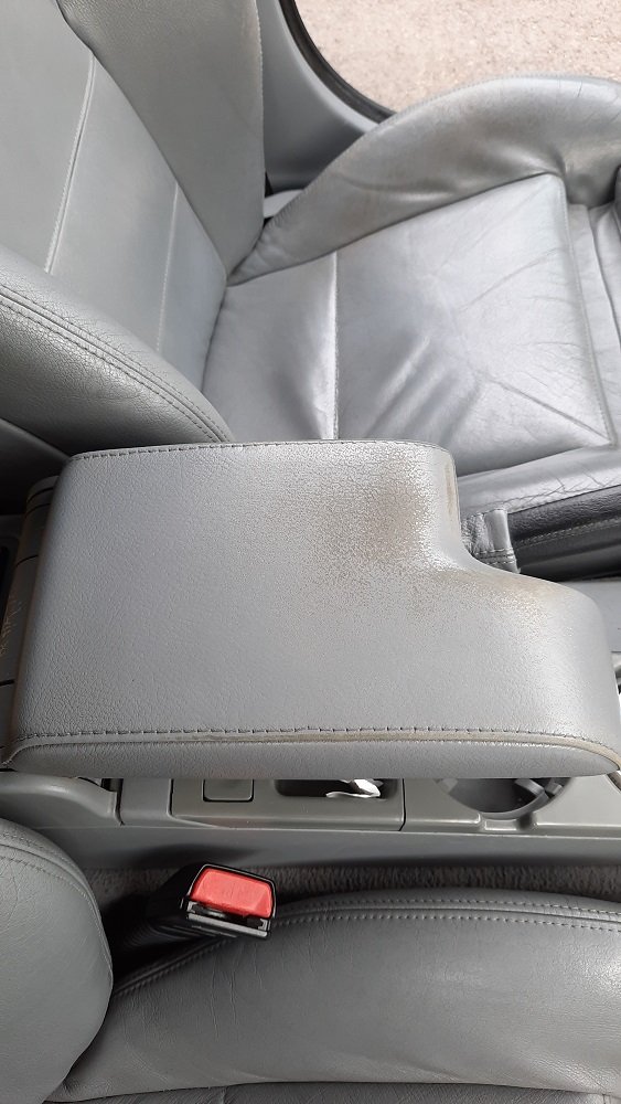

Cred ca si la mine sticluta alba s-a cam stricat, miroase a acru, arata exact ca laptele stricat, sticluta aia rosiatica inca arata bine, mi-a mai ramas putin.
Parerea mea este ca merita piele noua volanul, in jurul schimbatorului si eventual cotiera.
Deja cu primele doua masina are alt aer.
De ce nu cauti un interior bun cum vrei tu ?
La vopsit nu ma pricep, dar din ce stiu este ca daca te hotarasti sa faci asta, atunci e o idee buna sa renunti la haine deschise la culoare pe timpul condusului.
Sunt multi colegi care se plang de asa ceva la masini cu pielea din fabrica, deci nevopsita.

pai, avem asa:
-planetare spate, inlocuita doar stanga (SKF), dreapta nu am gasit decat oem, mai astept
-o duc maine la Craiova (pentru vopsire piele), am stat de vorba cu tipul mai devreme, pare ca stie ce face
-da, sper sa nu iasa vopseaua, oricum, va sta dincolo, vreo 2 saptamani, are timp sa se usuce
-daca nu voi fi multumit, voi cauta un interior insa, e greu, scaune full cu memorii, nu gasesti usor pentru sedan, poate in Germania
-volanul e ok, nu e rupt, trebuie doar vopsit, daca nu iese bine, clar retapitare

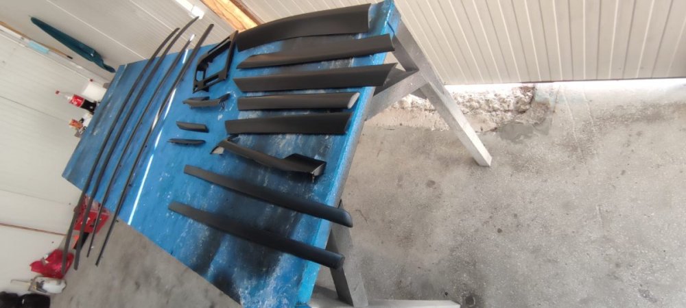

-celelalte masoane sunt comandate deja, plus alte maruntisuri, clipsuri, branhii capota motor pe negru direct, dau la sablat maine trimurile din interior pentru revopsire, va primi si un detailing interior complet, ce sa mai, domnisoara o fac.

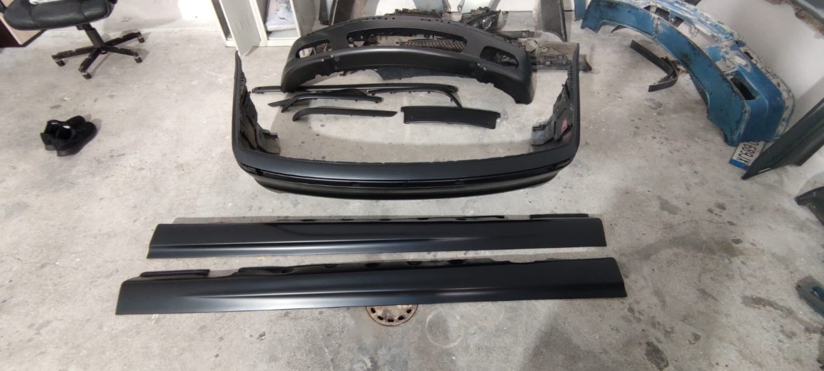

Ba da, o da si cu lac, va fi in culoarea originala. Colegul are mana, mi-a mai vopsit si la Passat cateva elemente si au iesit foarte bine, nu este foarte mare experienta lui, insa l-a invatat tatal lui, vopsitor o viata.
Normal ca am emotii, insa macar el se consulta cu noi la fiecare etapa, nu face nimic de capul lui.

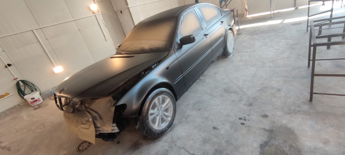

"In alta ordine de idei ,vad ca a vopsit direct peste canturi descoperite,fara fuller,sa nu ai surpriza sa sara vopseaua peste ceva timp."
Posibil sa nu fi facut poze la fiecare etapa.

Din pacate, o parte din bani au fost cheltuiti fara folos, partial din vina noastra, partial din nepriceperea mecanicilor.
Gata, sambata seara, a ajuns acasa.
Duminica, am avut de montat diverse plus curatenie. Per total, masina a iesit foarte bine, culoarea este superba, voi pune poze dupa ce sunt gata si jantele (probabil maine). Acum este cu jantele si anvelopele de iarna, :).

Mi s-a parut incredibil cum niste clipsuri si o vopsire profi pot schimba trimurile exterioare (ma gandeam sa le schimb la cum erau prinse inainte).
