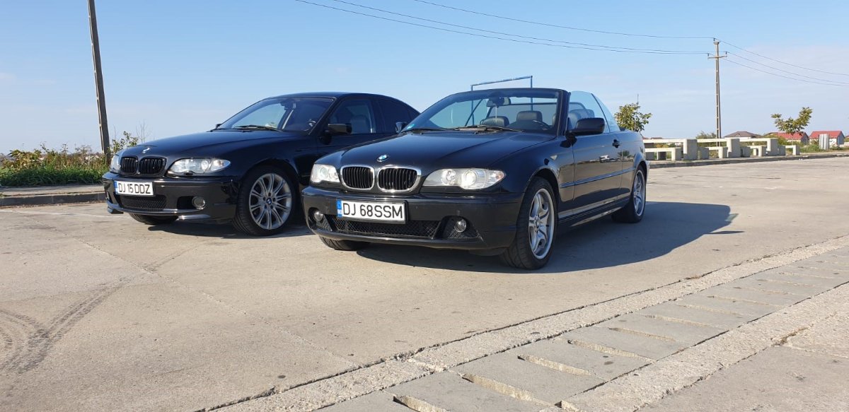

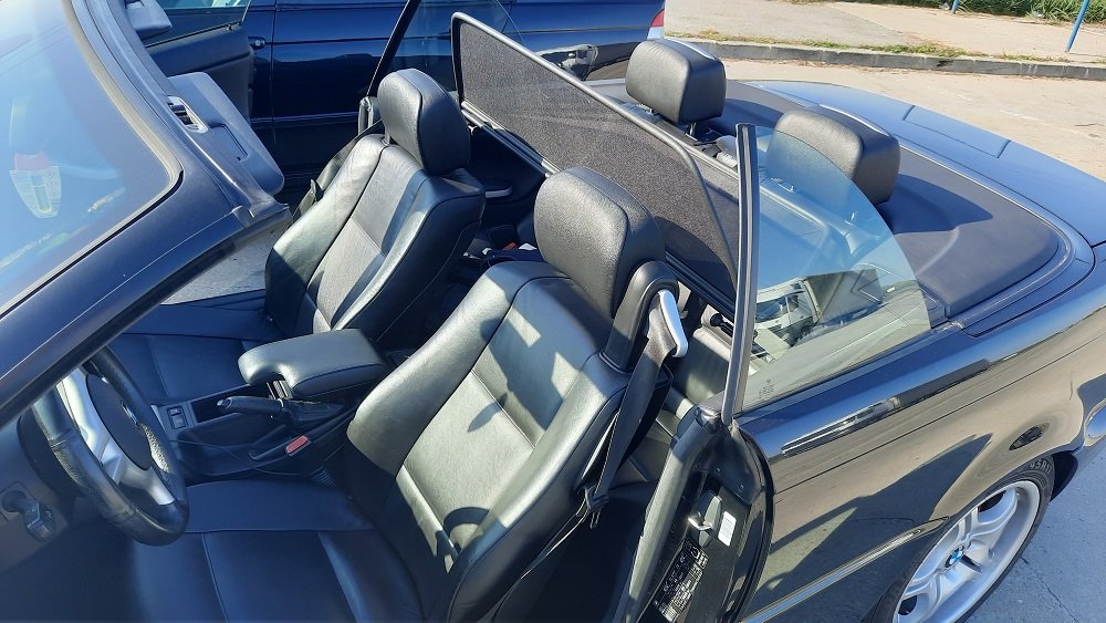

Da, intradevar, arata foarte bine. La sofer era un pic de uzura dar s-a rezolvat.
Stiu ca pare un cliseu, insa masina provine de la o nemtoaica, unic proprietar, probabil ca nu si-a batut joc de ea. Din pacate nu a vrut sa raspunda pe fb, cred ca-i pare rau dupa ea.
Am pus si diagnoza pe ea (proprie), deocamdata totul e ok. Cred ca voi schimba, totusi, si bobinele - 3 sunt originale, una este din 2019.
Singurul lucru deranjant, pe care-l voi rezolva, desigur, este ca scoate un pic de fum daca sta la relanti cateva minute (garnituri supape?).

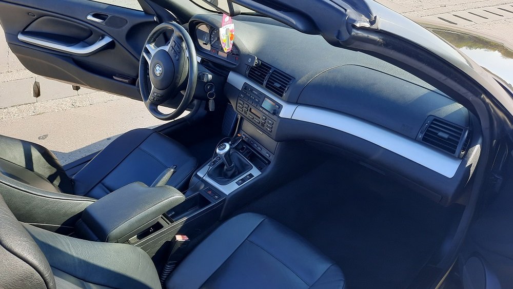

Nu pot sa nu remarc, la cabrio, sonorizarea mediocra. Cum naiba a putut bmw sa monteze asa ceva?
Cand am cumparat-o pe cealalta, proprietarul a tinut sa-mi spuna de sonorizarea hk. Pai da, este diferenta de la cer la pamant intre ele. Cum tot aceeasi diferenta este intre hk si sonorizarea de la vw, doar ca la vw este mai buna, :).
