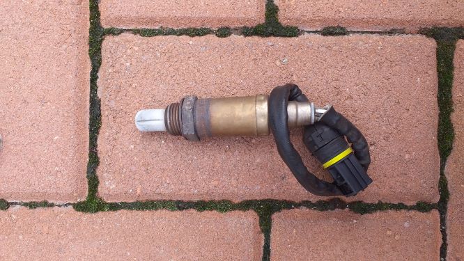

Poza cu sonda veche.
De ce le-am schimbat:
-test drive 0-100 in 12 sec. (o singura data fara sa o rup in doua; poate scoteam un 11 insa sub 10, exclus, nemaivorbind de un 8
-o senzatie de lipsa de putere in ultima perioada, fata de ianuarie, februarie
-un raspuns mai greu si usor sacadat in accelerare, in anumite plaje de turatie (1700-2500)
-fluctuatii la relanti, pe benzina si pe gaz, la rece dar si uneori, doar pe gaz, dupa ce motorul era incalzit bine (senzatia ca uneori deveneau lenese rau)
-un consum prea mare, chiar daca mergeam linistit (fara prea multi termeni de comparatie, totusi); 9+ in afara, mers cuminte, prea mult.
Si nu in ultimul rand: faptul ca masina are 215500 km si nu au fost schimbate niciodata.
Ce cred ca am obtinut dupa inlocuire:
-un consum mai mic (azi, in trafic semiaglomerat, pornit la rece, 7km, 23 km/h media, 13,8 l/100km)
-cursivitate in mers
-motor fara vibratii la relanti
-lipsa oscilatiilor la cald (deocamdata)
Voi face si un drive test sa vad cat scot.
