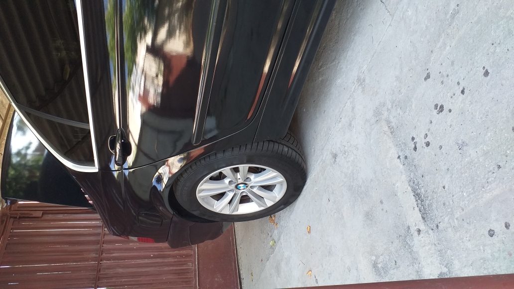

Cred ca m-am exprimat gresit: inainte aveam pe ea 205/55/16, toate 4 si acum am pus 225/55/16, toate 4, nu doar pe spate (are tractiune integrala si stiu ca nu pot pune decat la fel).
