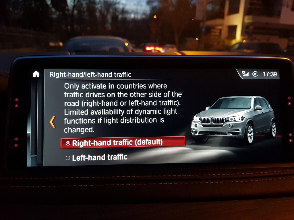

Multumesc tuturor pentru pareri. Nu stiam ca cele LED pot fi ajustate manual si ma temeam ca e o problema de soft. Stormzor, am verificat si setare mentionata de tine in ideea ca s-ar fi data peste cap la un update dar este valoare corecta. O sa incerc in weekend sa ajustez manual farurile sau sa merg la un centru autorizat, am vazut ca BOSCH Car Service ofera un astfel de serviciu.
