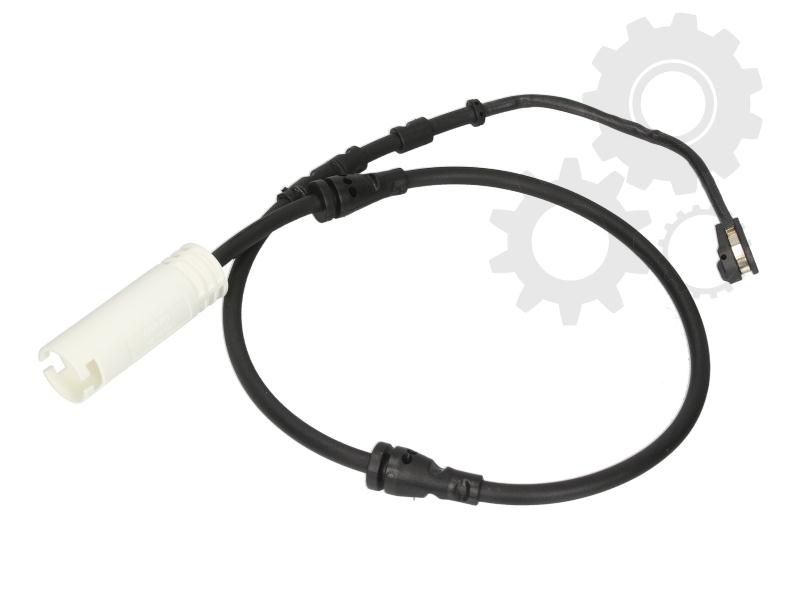

poate fi folosit fĂŁrĂŁ nici o problema senzorul vechi daca nu a fost afectat, nu are nimic electronic in el, este doar o parte care se toceste cand freaca pe disc si intrerupe continuitatea circuitului. Sunt posesori care unesc firele si astfel anuleazĂŁ practic senzorul... asta nu este o practica sĂŁnĂŁtoasĂŁ pt. ca te minți singur..
  • Like 2
DACA senzorul de frana nu este atins de disc atunci il scoti din mufa si il bagi inapoi dupa care faci resetarea placutelor ... sa vada calculatorul ca ai schimbat senzorul , asa am patit eu la un f30

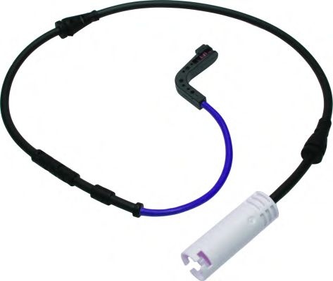

Sunt 2 tipui de senzori , unii pot sa ramana pe masina doar daca NU ating discul de frana , altii trebuiesc schimbati pentru ca la jumateatea placutei de frana deja ating de disc , el are primul model de senzor , prima data vezi ce masina are omu si pe urma comenteaza !

Eu cred ca tu nu ai schimbat niciodata un senzor cu mana ta ... si mai mult de atat nu sti ca sunt 2 tipuri de senzori , unul care atinge de disc la jumatatea placutei iar altul care atinge spre sfarsit ... cand mai are 2-5mm

DA , este fix senzorul care daca nu atinge nu trebuie sa il schimbi ... il scoti din mufa si il bagi inapoi si reset , ce naiba o fi asa de greu de inteles !? , este acelasi senzor care este folosit pe seriile mai vechi gen e46
De ex E90 sau E87 au folosit un senzor diferit care atinge de disc de la jumatatea placutei , ala trebuie schimbat obligatoriu , sunt impotriva celor care pun firele senzorilor in scurt
