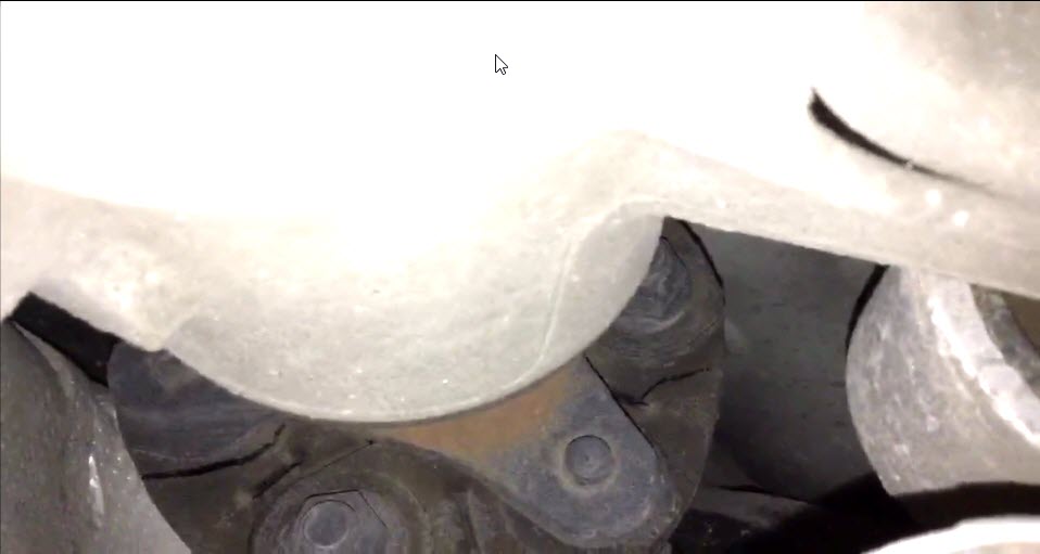

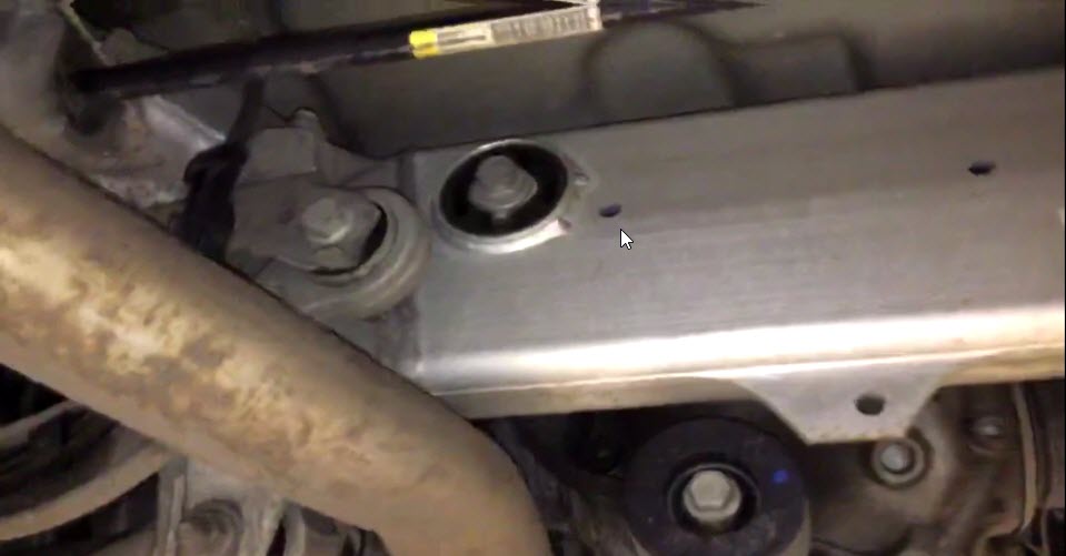

Luni am lasat masina la ei dupa masa si nici dupa 2 ore am primit un mesaj de la ei cu un link in care poti vedea un video-rezumat cu masina ridicata pe elevator.
Au verificat suspensia spate/fata - fara pierderi de ulei.
Burdufele de planetara sunt ok
esapamentul nu are scapari de gaze
cutia de viteze si transfer este ok
putin ulei pe o conducta care nu stiu de unde vine - pare sa transpire

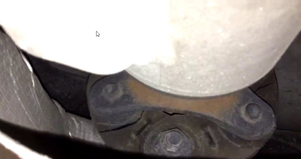

Au gasit 2 probleme:
bucsa puntea spate care sustine diferentialul - este crapata in partea superioara dar foarte putin
flansa de cardan care se vede si in poze ca este crapata destul de rau.
Deviz estimat 2425 RON
Voi ce parere aveti?
Bucsa mare de la diferential se rupe la toate f10-urile, dar la tine nu e de schimbat. Cand se crapa mai rau e de schimbat ea find destul de mare si mult inauntru bagata, la tine probabil e crapata putin la suprafata. Flansa cardan trebuie sa o schimbi e cam 500 de lei originala.
