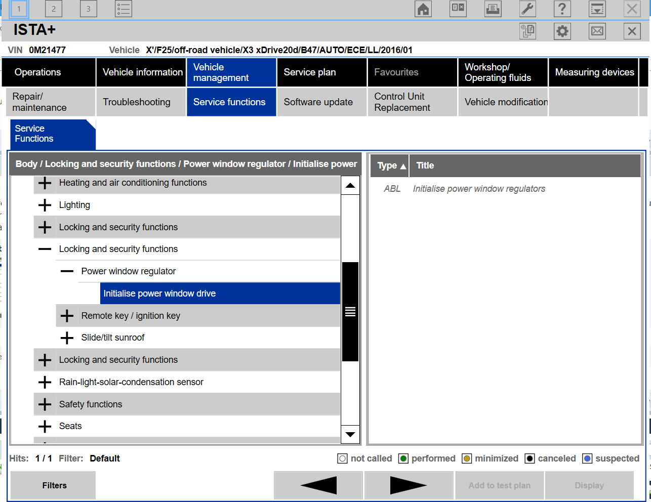

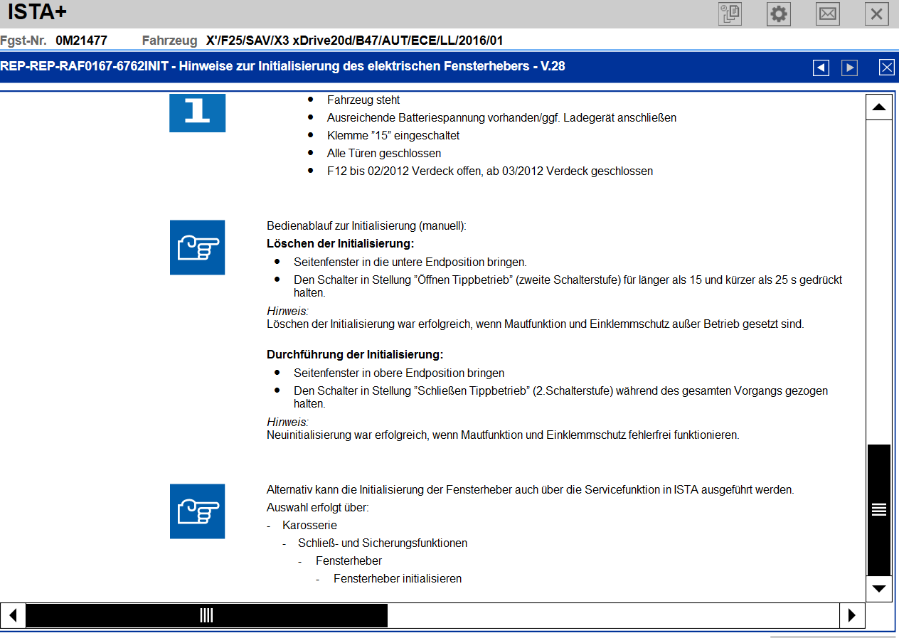

Poti sa incerci o reinitializare manuala, daca am inteles eu bine din ISTA+, intai trebuie stearsa initializarea, cobori geamul pana la maxim apoi tii comutatorul de deschidere apasat pe treapta a doua mai mult de 15 secunde dar nu mai mult de 25 de secunde,apoi urmeaza initializarea tii tras comutatorul la inchidere pe treapta a doua continu pana se inchide de tot geamul.
au cu ISTA+ se face din meniu, atasez o poza.
Edited by 318i-GPL
