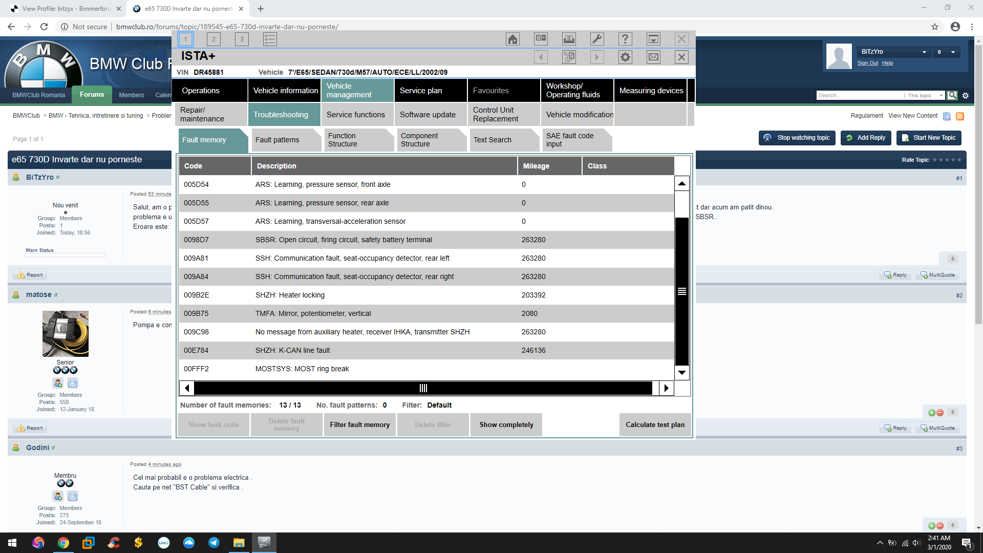

problema e urmatoare daca pun pompa din rezervor pe direct, porneste, curent am la mufa ei dar cand pun mufa curentul scade. am o eroare pe modulul ce controleaza pompa si airbag-urile SBSR..
Eroare este: 0098D7 SBSR: Open circuit, firing circuit, safety battery terminal. are cineva idee daca e din acest modul sau altceva controleaza pompa?
