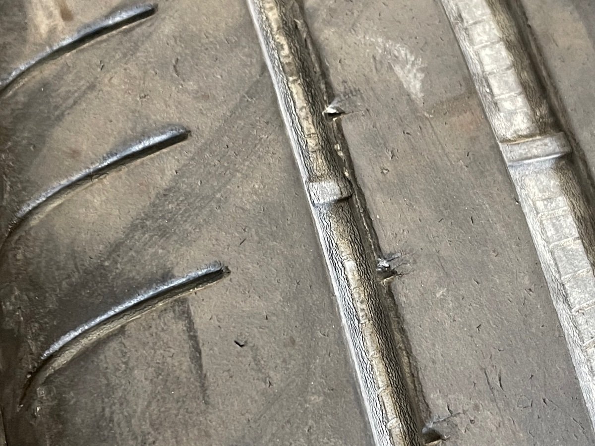

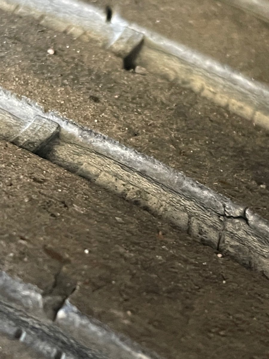

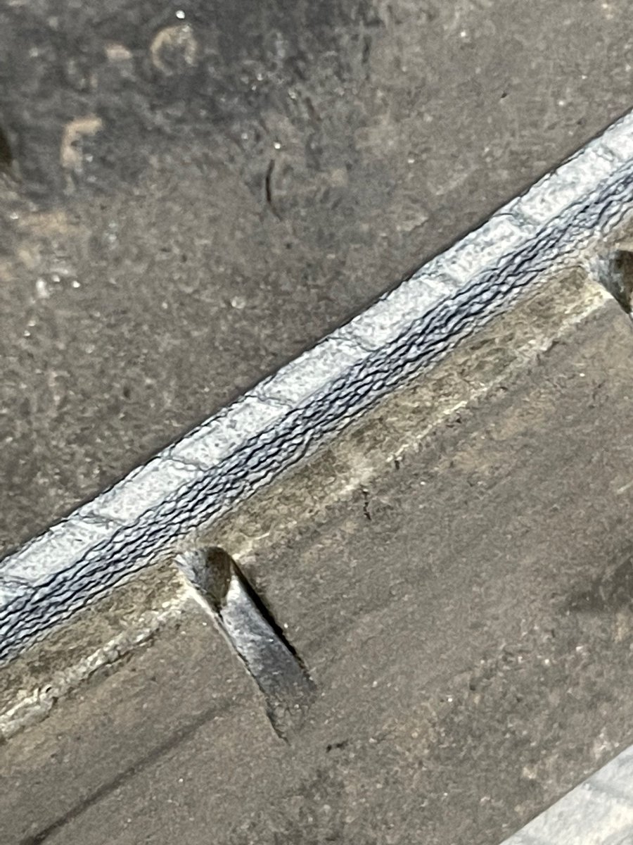

Revin cu un update, poate mai sunt colegi ce vor sa isi ia GY: asa arata dupa 3 ani, GY eagle f1 asymmetric 5… sincer? Am mai avut vreo 3-4 seturi de GY dar touring nu UHP, niciun set nu s-a copt asa. Au tinut si 5 ani fara probleme. Acestea, dupa aprox 30-35k km, s-au copt pur si simplu. Doua mai aveau 4 mm si doua 6 mm. Peste iarna au fost depozitate in beci, ferite de lumina soarelui, iar vara, pe masina, dar si aceasta e parcata majoritatea timpului in subteran.
cred ca am prins un Bad Year in loc de Good Year.
devenisera destul de zgomotoase, tipic uhp-urilor uzate, dar ca si aderenta atat pe ud cat si pe uscat, inca stateau bine.

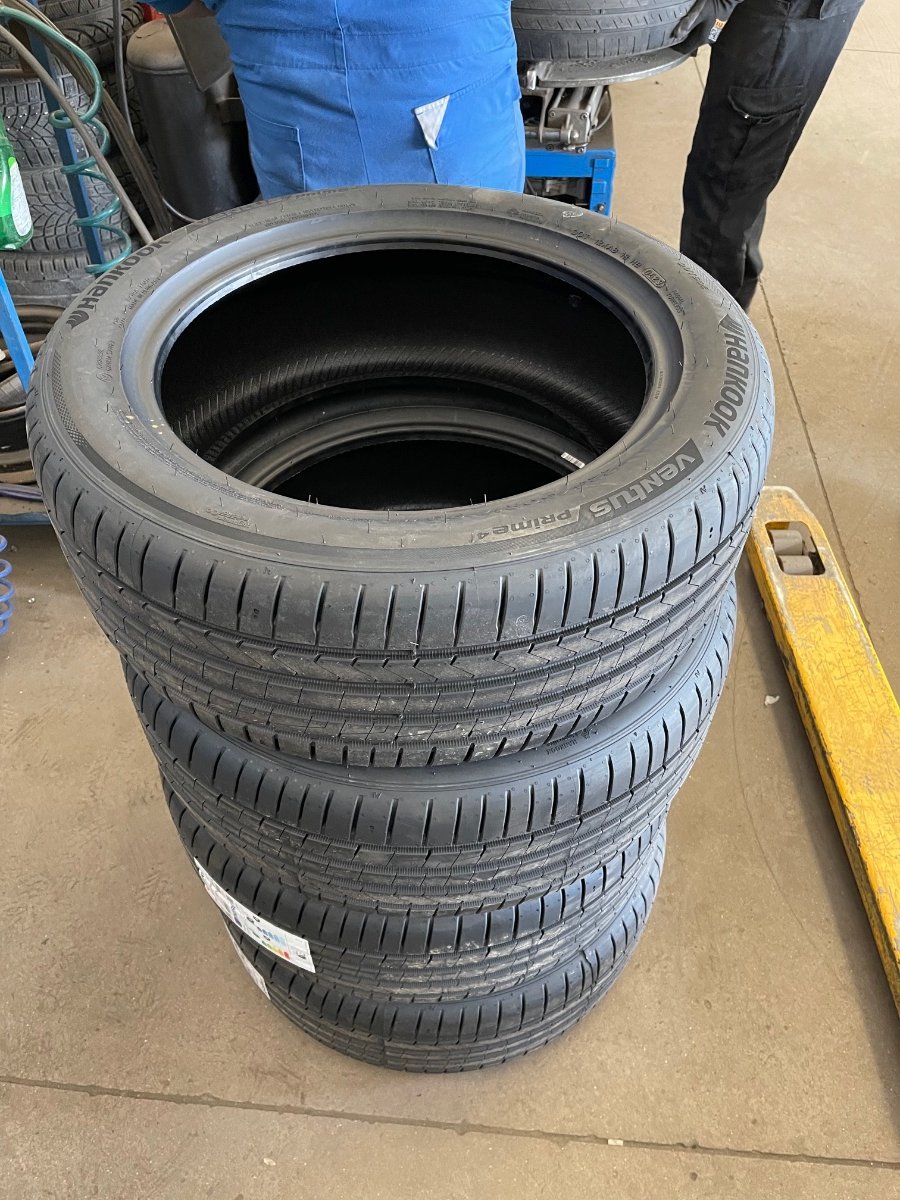

Pentru siguranta, le-am inlocuit cu Prime 4 de la Hankook.
