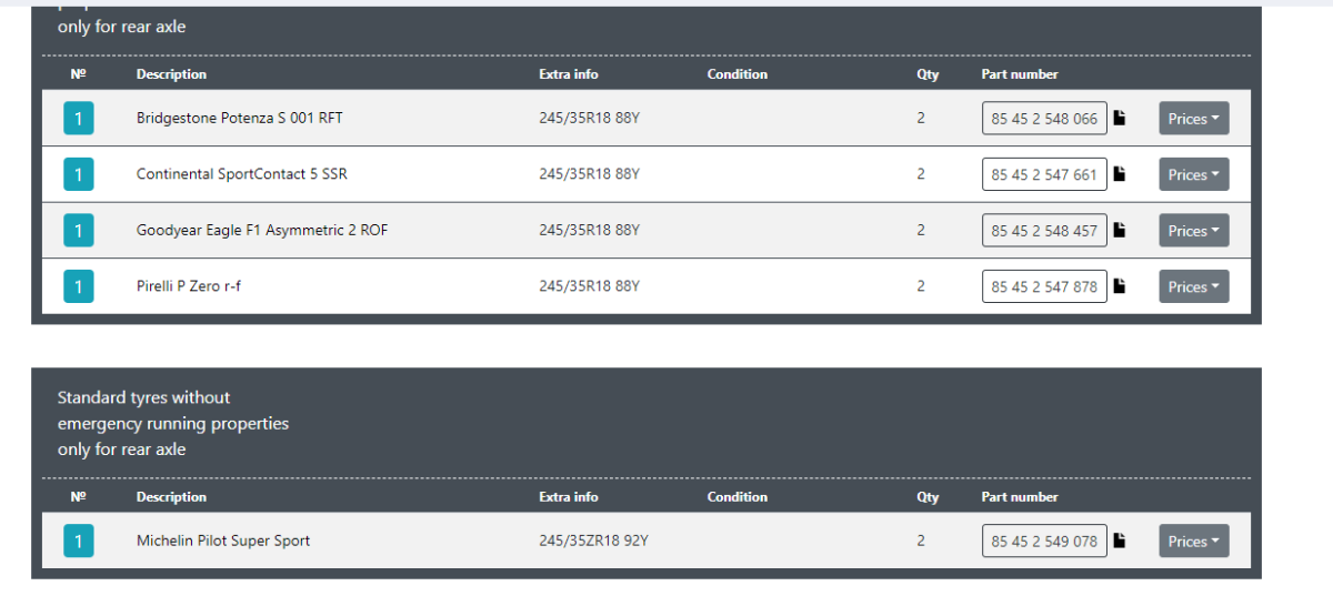

bun am studiat si restudiat si pare ca la RFT pot pune cu indice 88 pe spate totusi vs 92 cat credeam eu , aparent astea ar fi optiunile mele pare ca de fabrica putea veni si cu non rft sa vezi ce ma enervez si iau all season si la revedere :))))image.thumb.png.e5f7c1f3e7c24311a4332000e349ea41.png
Edited by alex230ro
  On 7/13/2023 at 9:01 AM, wolf20 said:
Expand
Merg și 92.
Mai mic de 88 sa nu fie indicele de greutate.

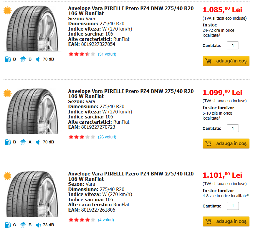

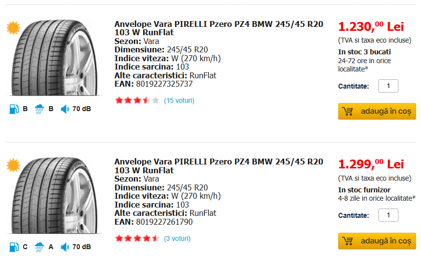

1) Pirelli PZ4 am avut 2 ani ( 2 sezoane ) si m-au tinut 60k km, surprinzator, si nu am avut probleme cu ele.
Aici vad ca aceeasi anvelopa vine in mai multe specificatii de aderenta, zgomot si nu imi dau seama de ce?

Ori nu sunt introduse corect in sistem, ori au DOT mai vechi cele putin mai ieftine, ori unele sunt in stocul lor, altele in depozitele furnizorilor si costa sa ti le aduca... oricare dintre variante poate fi valabila. Suna la ei si intreaba, cel mai bine.
Nu ma intereseaza pretul sau stocul lor ca le iau din alta parte oricum, era doar un exemplu, dar de ce aceeasi anvelopa are odata B cu B, B cu A, C cu B la indici... ? Aia era intrebarea mea 🙂
Nu stiu ce sa zic legat de specificatiile diferite...
