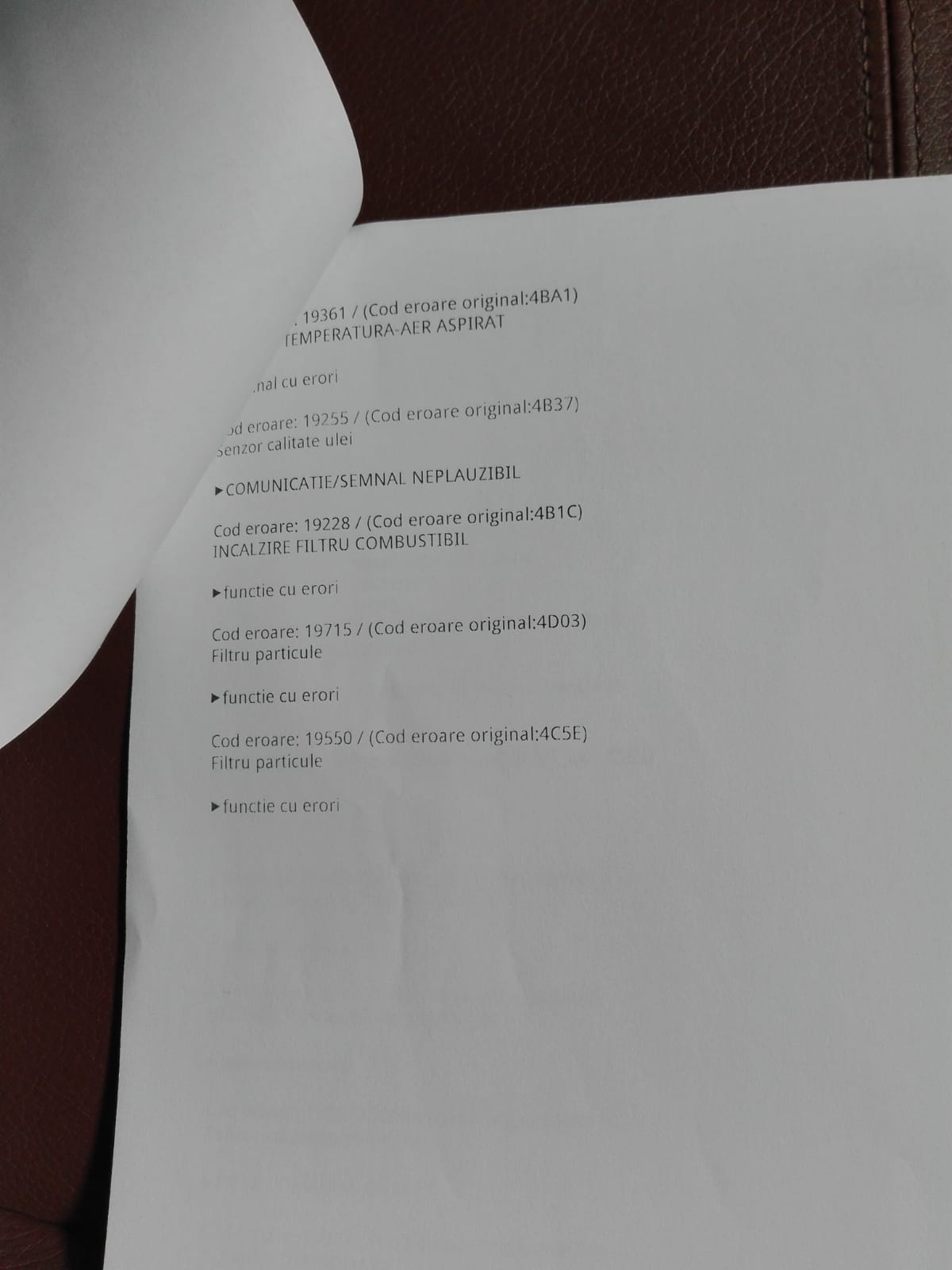

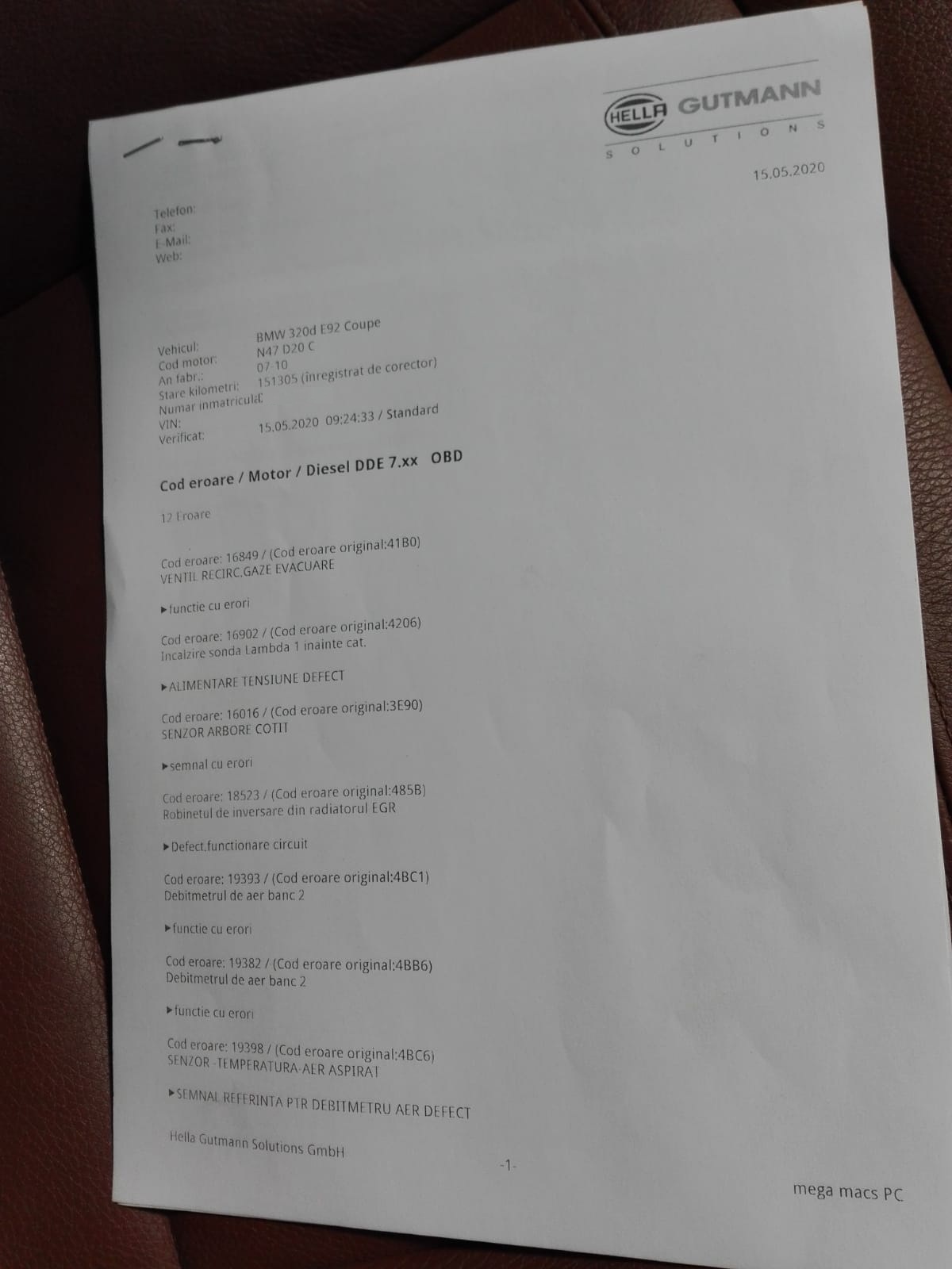

va salut! revin cu update dupa inlocuirea motorului. Acesta a fost montat pe masina acum cateva zile, si au mai ramas de rezolvat unele erori care au aparut pe tester(este poza atasata jos cu erorile). Motorul provine dupa un e90 nfl, dar cu codul n47d20a euro4. Distributia a fost schimbata cu ultimul reper de la BMW + multe alte piese noi in valoarea de 6000 de lei. Luni ramane sa las si o poza cu deviz-ul de reparatie si cu piesele schimbate. Singura problema depistata dupa inlocuire a fost pornirea foarte grea, cu toate ca au fost montate bujii noi BOSCH.In cele din urma, azi a fost rezolvata si aceasta problema. Au mai ramas totusi cateva coduri de eroare care trebuiesc eliminate Am facut un test drive cu masina, se comporta foarte ok, este mai silentios motorul din exterior, nu mai are nici-un fel de sunet strain, doar ca in momentul in care am facut testul de drum, era un sunet mai pronuntat de "diesel" in interior , adica se auzea acel rontatit, dar am fost avertizat dinainte ca nu au montat capacul motor. :getlost:
Poate voi intelegeti mai bine la ce se refera acele coduri de eroare. Din cate mi-au explicat ei, nu ar fi ceva grav, si ca din toate acestea ar mai fi ramas de verificat releul de bujii.Masina se comporta ok, trage bine, se tureaza pana la 4000 rot/min la relati, si in sarcina se duce peste.Nu are nici-un fel de fluctuatie, si de pornit, porneste ok.
