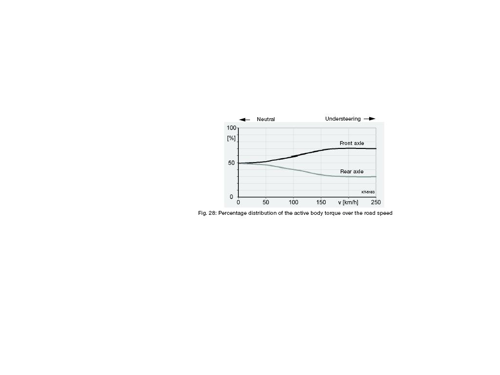

Vad ca "noi cei de la bmwgroup"(ce bine suna :blink: ) nu au timp de explicatii, o sa incerc sa iti explic cum are treaba DD cu caracterul subvirator,desi sunt convins ca stii exact cum functioneaza. :)
Caracterul masinii(neutru ,sub,supravirator) este influentat foarte mult de corectia cuplului pe axe, cu cat stabilizarea unei axe este mai mare cu atat fortele laterale transmise axei sunt mai mici.
La masinile cu DD setarile pe axe sunt diferite, in functie de ce efect se doreste, caracter subvirator sau neutru.La viteze mici corectia este la fel si pe puntea fata si pe puntea spate, rotile din fata transmit aceeasi forta laterala pe sosea ca si cele din spate.Caracterul este neutru, masina raspunde foarte precis la directie,este usor de controlat la viteze mici,la viteze mari ar fi greu de controlat de un sofer amator.
La viteze mari rotile din fata nu pot aplica(asa este gandit sistemul) aceeasi forta laterala ca rotile din spate, deci caracterul devine supravirator,volanul vireaza mai putin decat te astepti sa vireze,comportamentul este identic cu al unei masini cu suspensie clasica.
Sistemul este conceput in asa fel incat niciodata sa nu existe o stabilizare mai mare pe puntea spate spre deosebire de cea din fata, pentru a preveni efectul supravirator.
Dupa cum am mai spus, sistemul este pentru soferi amatori iar efectul simtit este relativ minor fata de o masina cu suspensie clasica.
