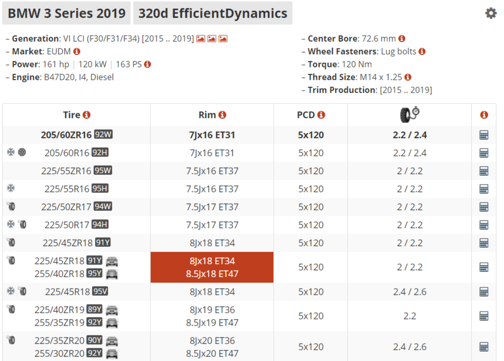

Masina a venit cu jante de 17" si arata destul de urat asa, am vazut modele similare cu jante mai mari care aratau mult mai bine (nu mi-am dat seama daca erau de 18 sau 19). Cum nu am mai schimbat pana acum rotile pe masina, am cateva intrebari. Am atasat doua poze, un calculator de jante online si eticheta de pe masina mea. As vrea sa pun latimi diferite pe fata/spate.

2. Ce inseamna 8J, 8.5J, ET34, recomandari de pe alte siteuri de genul: fata 8Jx18 ET34 si spate 8.5Jx18 ET47?
3. Pot pune latime 255 pe 8J?
4. Grosime de 45 pe fata e prea mica pentru drumurile patriei? Ma gandesc la confort? (am suspensie adaptiva - eco/confort/sport)

2.8J si 8.5J sunt dimensiunile jantelor, mai exact latimea, et34 se refera la distanta de la centrul imaginar al jantei, pe verticala, fata de partea frontala a jantei. fata 8Jx18 ET34 si spate 8.5Jx18 ET47 sunt dimensiunile din fabrica puse de bmw pt latime diferite, asa le am si eu, daca respecti dimensiunile astea nu ai probleme tehnice sau la rar/itp
3. pe 8J, poti pune cauciucuri intre 215 si 245, cauta pe google "max tyre width on 8j"
4. eu am 225/45 fata si 255/40 spate, asa a fost masina echipata din fabrica, cu suspensie standard nu pot sa ma plang. Esti sigur ca ai suspensie adaptiva si nu faci referire la modurile de condus?

pe suspensie adaptiva, poti pune cu incredere jante de 19".
255 e prea mare pt janta 8J; cauta un set de jante in 2 dimensiuni; pe 19" imi plac cel mai mult style 403M; poti vedea toate tipurile de jante BMW pe site-ul

1. Atat pe fata, cat si pe spate, latimile sunt cu 20 mm peste eticheta. Adica am 245/45/19 pe fata si 275/40/r19 spate

Da, am stat pe research si mi-a dat cu virgula acum... 225/50 si 255/45 sunt maximele recomandate pe 18" si 225/45 cu 255/40 pentru 19"
