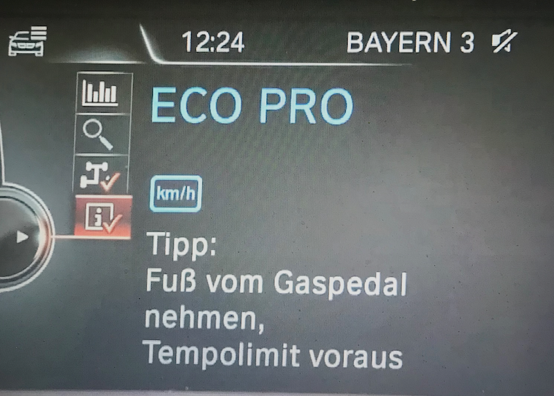

Stie cineva cum se codeaza/activeaza aceasta functie pe F10 LCI, speed limit ahead? Cred ca asa se numeste.
Traducerea ar fi: "Take your foot off the accelerator, speed limit ahead"

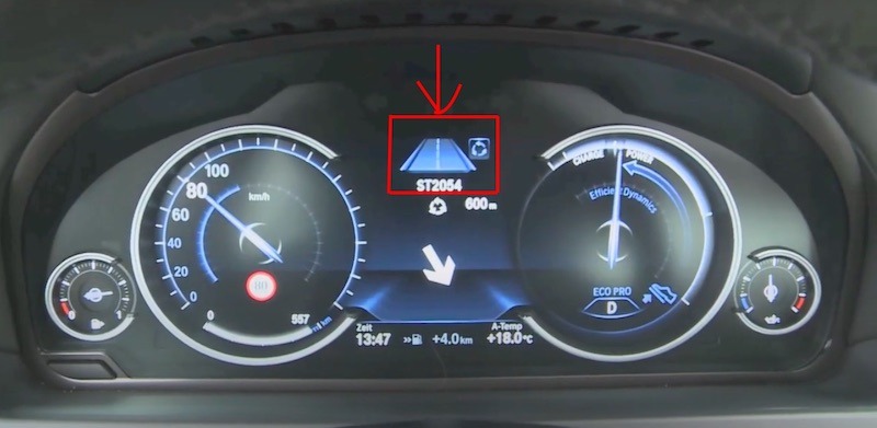

Din ce am inteles, in modul eco pro afiseaza ce tip de manevra urmeaza si daca se modifica limita de viteza.
Eu m-am uitat prin KOMBI si NBT dar nu am gasit nici o codare relevanta la prima vedere...
Cica ar avea treaba si cu ECO PRO Tips.
Codingul pe HU ar fi asta:
ECO_TIPS_LAYOUT_NEW aktiv
FAHRSTILANALYSE_BRW aktiv
FAHRSTILANALYSE aktiv
FAHRSTILANALYSE_ANIMATION aktiv
Am incercat dar tot nu apar pe ceasuri informatiile suplimentare...
