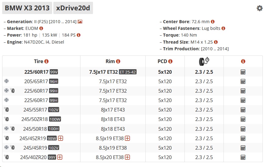

Totusi mie imi da cu virgula. Pe 7.5 J, latimea recomandata este fix 225. Mai mult, X3 (cel putin F25) fix cu aceasta latime vine din fabrica pe jantele de 17. Inca am rotile de iarna de la vechiul F25 cu anvelope originale (cu steluta) si sunt 225/60/R17.
https://www.anvelopelider.ro/sfaturi-anvelope/corespondenta-jante-si-anvelope-auto
eu am primit de la Munhen un set de anvelope de iarna noi de 205 si cele de vara utilizate tot de 205. 225 am cerut la un vanzator de anvelope si mi-a zis ca o sa ramana balonul in afara prea mult. Mie imi da cu virgula ca nu ma pricep la capitolul asta (piese pe masini) . De aceea sunt pe forumul asta ,insa informatia ta e foarte buna pentru cei care citesc si nu repeta gresala mea.

Pe langa faptul ca folosind 225/55 R17 in loc de 225/60 R17 iti micsoreaza garda la sol cu 1,1 cm... iti va afecta viteza de deplasare si distanta parcursa.
Evident abaterea nu e mare... ~3%.

Desigur,se vede un pic cum sa micsorat garda la sol,dar avand in vedere ca au fost moca si sunt noi le folosesc asa cum sunt
