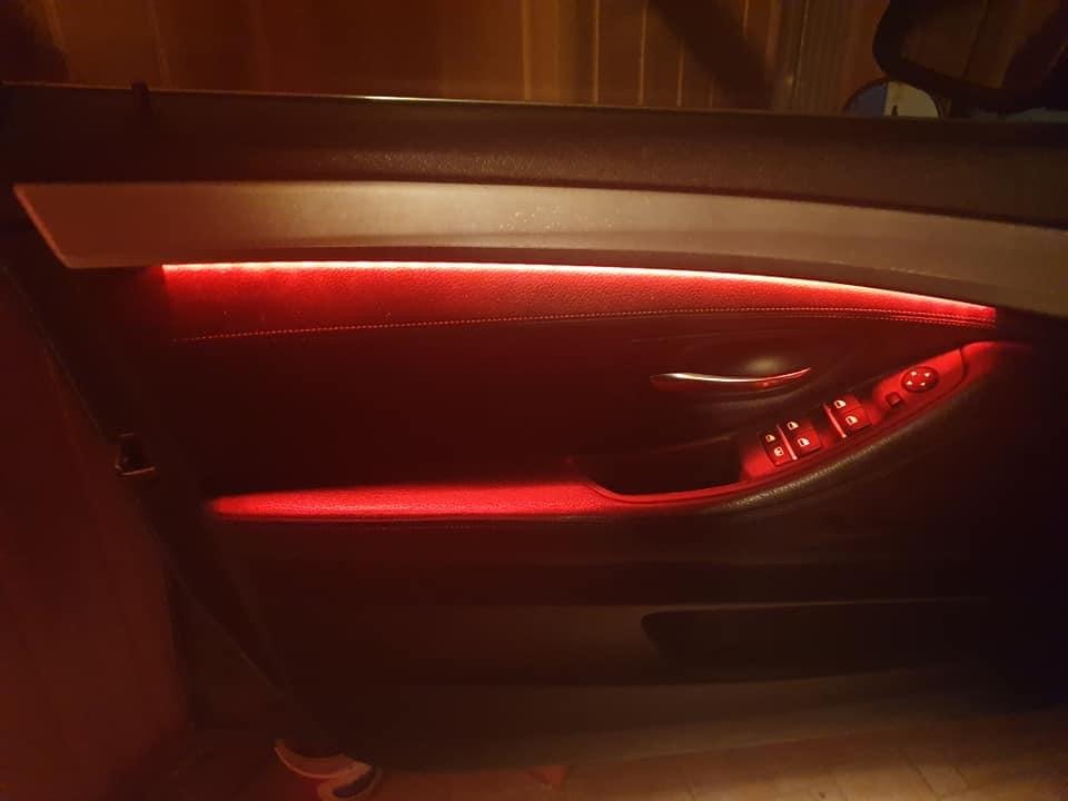

Cat despre montaj , am pus pe F10 ambient light aftermarket , desi avea din fabrica , pentru ca era complet chior la 3 ani cat avea masina cand am cumparat-o. Am montat instalatia de asa maniera incat functioneaza ca cea originala , cu control si din idrive si buton, cu doua culori (asa e la F10) . A trebuit sa elimin modul de functionare chinezesc cu schimbarea culorii dintr-un switch de pe cupa manerului de deschidere a usii si sa folosesc alimentarile originale .
In general nu, e asa de greu sa pui un kit aftermarket . Dai fetele de usi jos si o sa ai in kit niste conectori dedicati care se imbina cu cei ai masinii. Probabil primesti si ceva instructiuni de la vanzator . Daca nu, Google si Youtube sunt prietenii tai.

Cred ca nu ai inteles - e chioara de tot - adica nu se vede nimic , nici daca pui mana sub ea. Asta face parte din marile realizari ale BMW - adica leduri moarte in 2-3 ani. Si nu a vorbit nimeni de culorile curcubeului, ci de doua culori exact asa cum le-a definit BMW -classic(orange) si modern (alb-bleu) exact ca si bordul 6WA, dar se pare ca iti place sa te bagi in seama .
Aici ĂŽți dau dreptate. Am un prieten care are un F31 din 2013, nici mĂŁcar nu a știut cĂŁ are așa ceva ĂŽn uși....la mine la F31 LCI din 2015 sunt chiar ok,alb si portocaliu. Cat despre montaj la astea aftermarket acolo e lucru' dracului,trebuie date jos fete de usi trase cablaraie...mufate,e de lucru intradevar. Dar dacĂŁ vrei se meritĂŁ!
