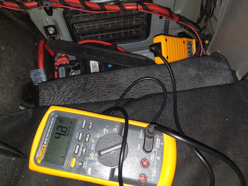

Aseara am facut un test pe baterie, cablu negativ cu un clamp-metru.
Ca sa intre in sleep mode procesul la un E90/91 e ca dupa deschiderea sau inchiderea a orice contact electric valoarea curentului e de cam 3.5A.
Dupa cam 2-3 minute daca nu deschidem nimic curentul va scadea la 2A.
Dupa 5 minute dupa ce inchidem masina din cheie o sa ajunga la chiar 200-220mA.
Si va sta acolo cel putin 30 minute..
Daca nu inchidem masina aceasta va fluctua mai mult la 2A. Dupa un timp mai lung va cobora la 200mA.
Dupa fix 30 de minute trebuie sa intre cu adevarat in sleep-mode iar valoarea va fi de doar 50mA.
