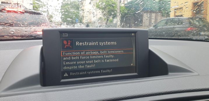

Salutare.
Am o eroare care apare randomly...depinde cum si cine sta pe scaunul pasagerului.Apare....apoi dispare si iar reapare cand revine pasagerul din dreapta pe scaun. Se vede si in poze...o spune si titlul.... Va rog ajutati-ma cu un sfat, unde sa verific, ce sa verific ca sa scap odata pt totdeauna de aceasta eroare...
Specific ca nu stiu ca masina sa fi fost lovita inainte si cu siguranta nici de cand o am eu.

Plasa din scaunul pasagerului e de vina. Se poate schimba, cost 700 de ron. Eu atat am platit la E90 acum 7 ani. Sau o poti coda sa nu mai apara eroarea, insa iti va sari airbagul chiar daca nu sta nimeni pe scaunul pasagerului. Cost 50 de ron. Este o problema cunoscuta la E90 si E82. Spor!

am tot cautat-o pe realoem...ceva imi scapa. Ai idee pe unde e ascunsa aceasta plasa? Merci

Pe realoem piese.
Pe tis instalatia electrica, module, senzori:
https://www.newtis.info/tisv2/a/en/e82-120d-cou/repair-manuals/65-audio-navigation-information-systems/65-77-airbag-control-units-airbag-sensors/OVktVSn
