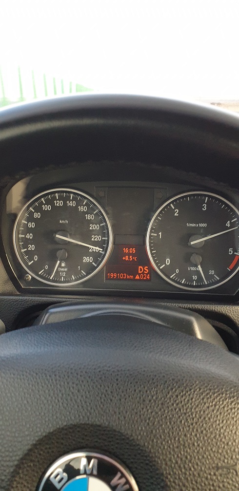

@Mircea, par 237 pe vitezometru.
Depinde de eroare. Cel mai probabil ai sub 230 acolo. Care e viteza max constructiva pt modelul respectiv?
