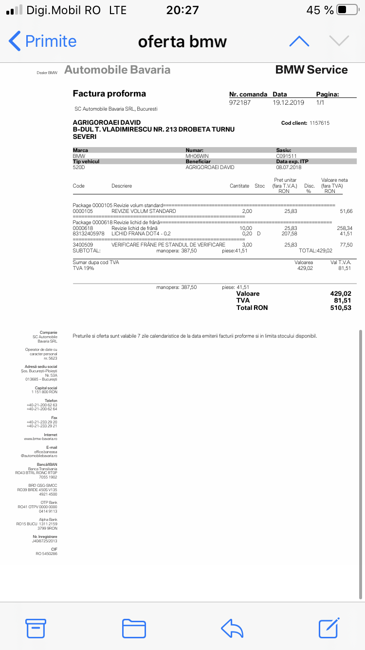

Da sigurrrr, minunați va atunci. Le am si zis ca poate e o greșeala, “ nu nu e greșeala, la E60 e mai multă manopera” dar chiar si asa studiați devizul. Nu credeam ca îl mai am.
P.s Bmw Timisoara.
Am zis ca nu imi e greu sa dau maxim 250 lei Versus gratis unde pot sa mi fac la servici, dar am zis ca mai am si o intrare in service.. etc. M am întors la ideea ca nu se merita.
