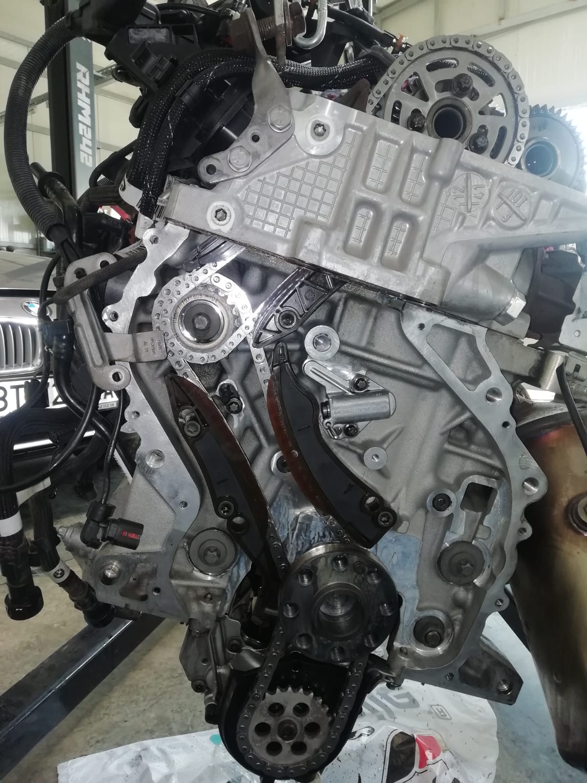

Patina aia face parte din distributie, nu? ce mi-e ca in cazul asta nu a apucat sa se rupa lantul, dar s-a infundat sorbul de ulei. Sunt si alte cazuri pe net citite/vazute. Nu sustin ca B47 e la fel de pacatos ca N47 in privinta distributiei, dar chiar daca statitic vorbind sa zicem ca doar 0.1% din motoare sunt afectate, e destul de nasol cand te afli printre cei 0.1%. La urma urmei fiecare face cum considera, doar zic ca e bine sa ai buget pentru asa ceva.
Arata super ok distributia nu imi explic decat ca de vina ar fi schimbul de ulei la 30k

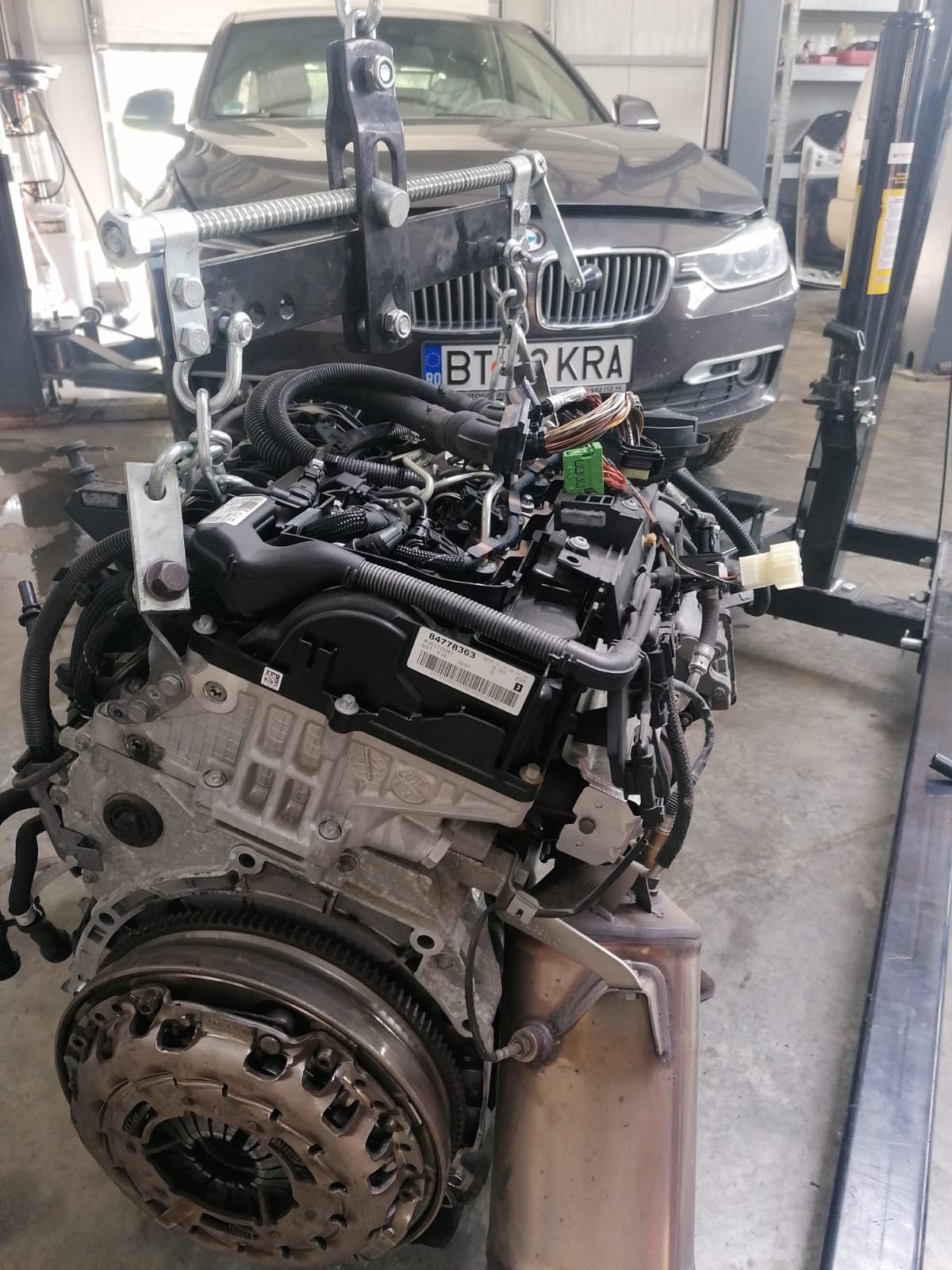

Si intinzatorul este hidraulic? Vad ca nu preseaza pe patina, in mare nu e de speriat schimbul de distributie , cale ptr axe sa ai , motorul cum iese pe sus sau pe sub masina?
Masina are 183000 km. Nu am putut sa-mi dau seama daca este mare diferenta dupa curatarea galeriei. La noi la BT ploua de doua zile, si cum carosabilul este ud,si foarte aglomerat traficul, inca nu am putut sa o fortez.Eu cred ca o diferenta trebuie sa fie,trage mai mult aer acum dupa curĂŁțare
Motorul se scoate de pe masina pe sus, nu pe dedesubt!

Nu am intrebat cat mai ducea. Am schimbat-o si gata. Am intrebat inainte de a schimba distributia daca se aude ceva zgomot de lant,a spus ca nu. Dar au avut clienti la care nu se auzea nimic, si in cateva zile a crapat distributia. Asa ca am mers pe ideea ca paza buna trece primejdia, si am schimbat distributia Edited by botosanibmw

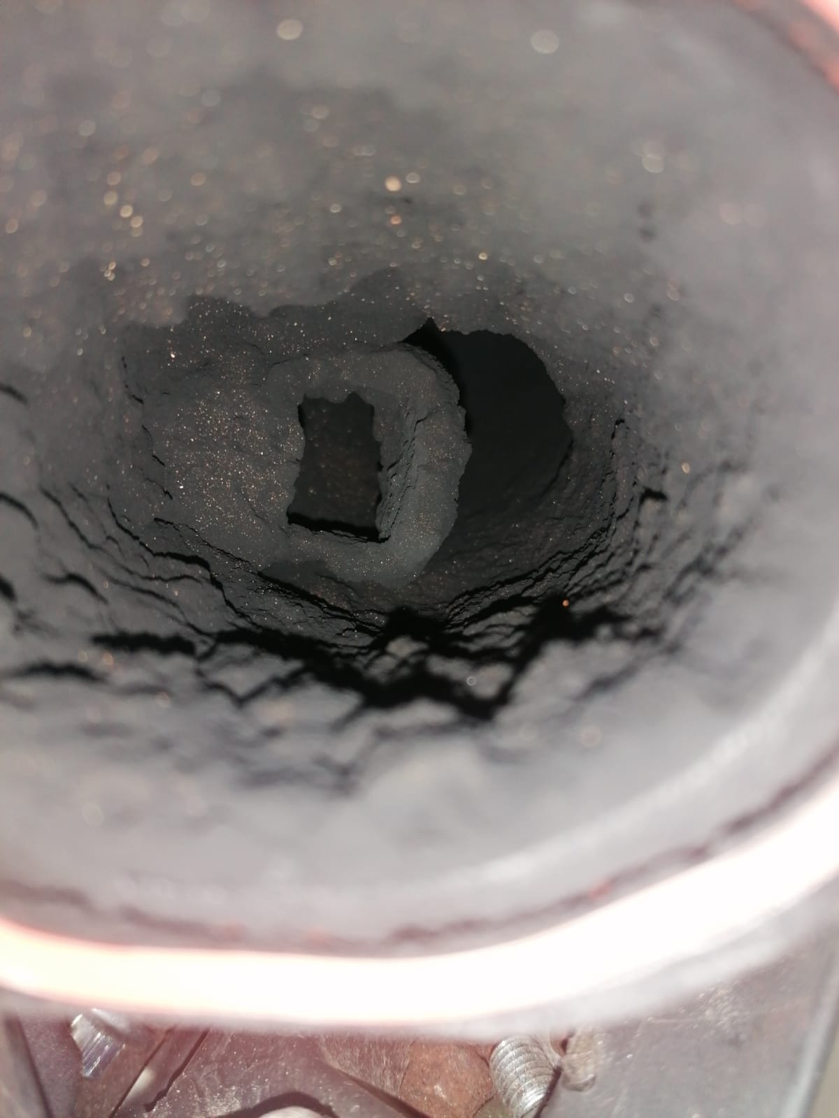

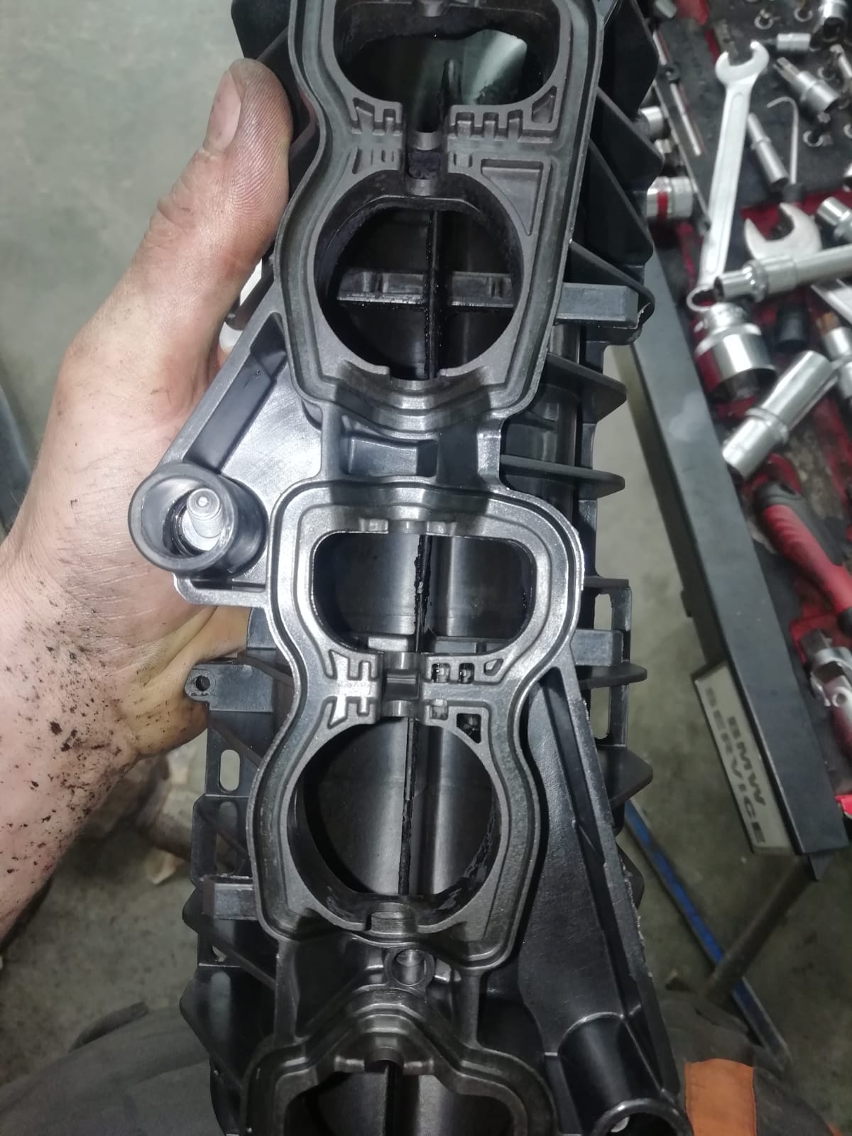

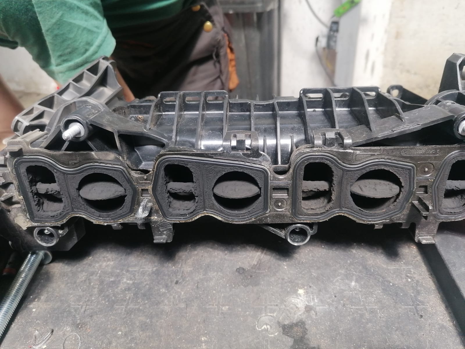

Galeria de admisie la F30 N47D20.
La 230.000 km am curatat galeria. Era pe jumatate opturata. Senzorul din galerie era total acoperit. Nu mai dadea nicio valoare reala. Am inlocuit garnitura cu clapete (OEM). Celelalte componente erau curate. Garnitura a costat 250 lei. Manopera cred ca tot atat. Curatarea galeriei 100 lei.
Apoi, am resetat cu ISTA (am interfata mea) toti senzorii si tot ce am gasit ca se putea reseta. Dupa resetare am facut adaptari. E un meniu care le face pe toate in acelasi timp.
Dupa operatiunile astea, consumul a scazut considerabil. La 100 km/h pe autostrada consuma 3,9.
Motorul a devenit mult mai silentios. Din cabina abia se aude. Multi pasageri au presupus ca motorul este pe benzina.
Demarajul s-a imbunatatit considerabil. La kickdown nu mai are aproape deloc lag.

Am mai avut E90 si E91, ambele LCI cu acelasi motor. Toate au avut galeriile infundate. Este o problema intalnita la toate N47 pe care le-am avut. Inainte de curatare, parea ca am motor de tractor.
