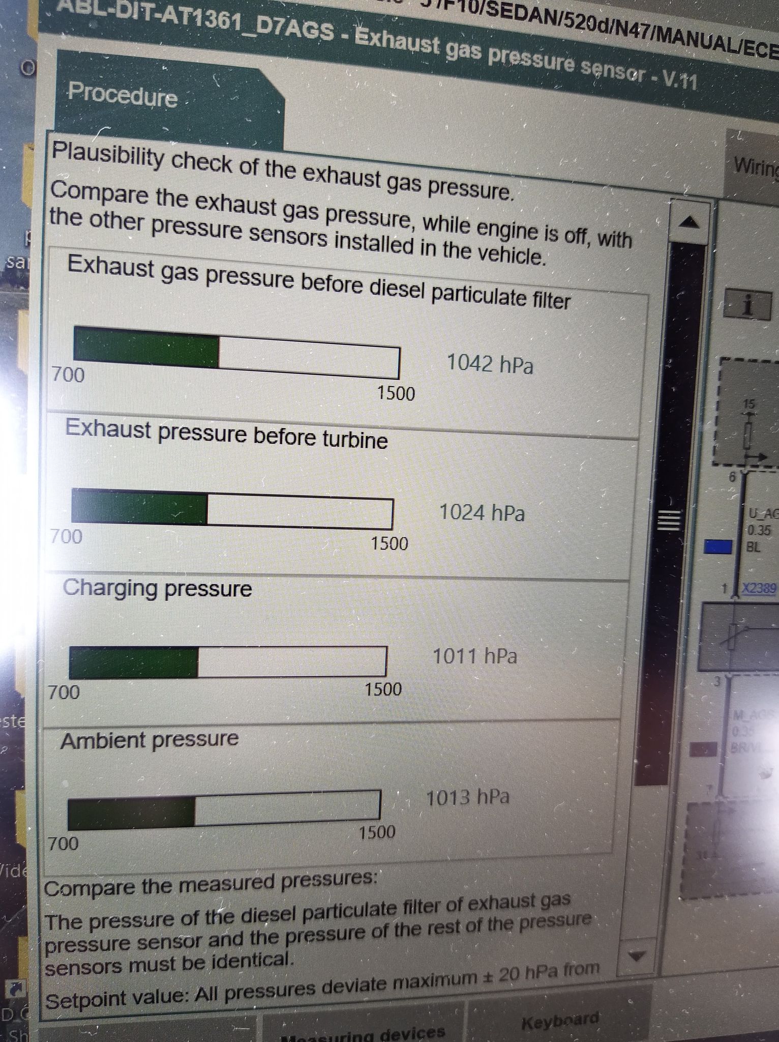

Azi mergand cu masina am simtit la un moment dat o pierdere imensa de putere, practic dupa ¬2500rpm acceleram degeaba insa fara absolut nici o eroare pe bord.
Am pus ISTA si surpriza, particule filter heavely clogged BLA BLA.
Am luat senzorul vechi, l am curatat cu alcool tehnic, l am montat pe masina si surpriza valori ok si la counterpressure(7mbar la relanti) si la plausibility. Reset adaptari+ regenerare si totul pare a fi revenit la normal. Mai monitorizam situatia insa e clar ca senzorul Hella e rahat!
