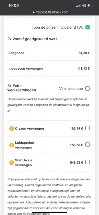

Multumesc . Las masina luni pt recall și le-am spus sa schimbe bateria de la sos call. Am observat ca boxa din usa dreapta nu merge deloc și am cerut sa o verifice .
Am deja 10000 km cu schimbul de ulei făcut in Iunie și ma gândesc ca sa îl schimb din 15 000 in 15 000.
  • De acord! 1
Am lăsat masina azi și a diagnoza a fost 80 și bateria de la sos 111 euro .
claxonul ca nu mai suna bn costa 100 și boxa din usa dreapta 150 euro .
marea supriza e ca bateria trebuie schimbată și costa foarte mult.
am vorbit la Bavaria auto la bistrita și au zis ca imi pot pune Varta cu 1100 ron.
la claxon și boxa pot renunța dar la baterie ma gândesc unde sa o schimb .
Mi se pare scumpa bateria . Se merita ?
