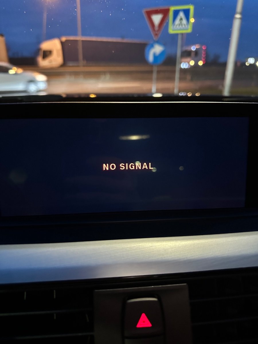

1 hour ago, AAC said:
Nu mai merge idrive
Incearca sa tii apasat cam 25sec pe butonul de volum. Ar trebui sa ii dea restart HU-ului. Cel putin la CIC functioneaza, am avut de cateva ori probleme si s-a rezolvat in felul acesta.
  • De acord! 2
