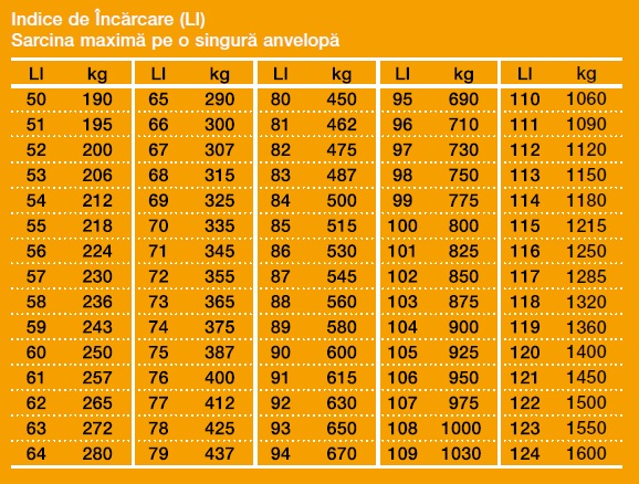

Anvelopele tale suporta aproximativ 3 tone , masina ta nu cred ca sare de 2.5 tone ... deci aia cu runflat e vrajeala lor ... parca ar fi fabricate pentru alt model de masina ... iar bmw foloseste roti de tren :)
