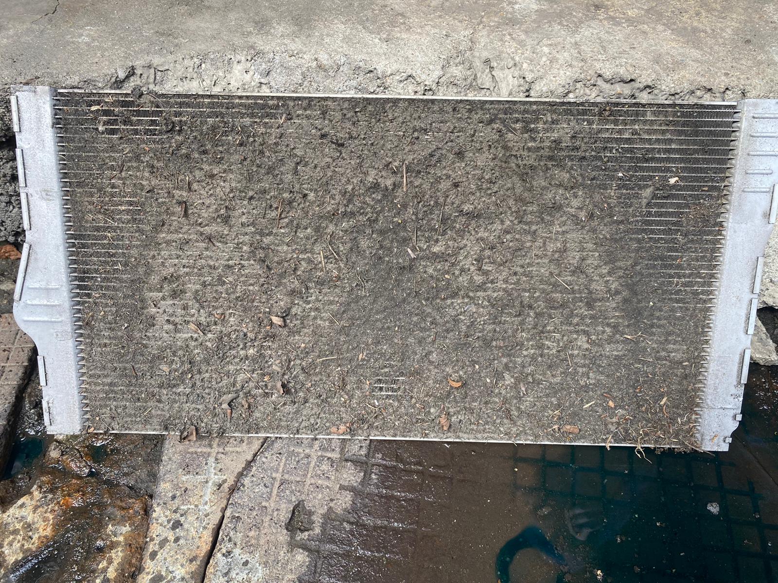

Nu cred ca este in regenerare filtrul pentru ca problema persista de ceva timp,am fost ieri la un mecanic si mi-a pus testerul si nu ii da nici o eroare de la ce ar putea fi,stie cineva ce ar trebui curatat,care radiator sau cate radiatoare trebuiesc curatate?Si daca ma puteti indruma catre cineva in Bucuresti care se ocupa cu curatarea acestor radiatoare ar fi perfect.As vrea o persoana care se pricepe sa rezolve aceasta problema pe care o am,poate avem aici un mecanic bun sau stiti voi pe cineva care face asa ceva , multumesc de raspunsuri.
Curata radiatoarele prima data.
Este o problema destul de comuna.
Asta am patit si eu acum doua saptamani, de cand a venit caldura si foloseam aerul conditionat crestea temperatura la ulei.
Am curatat radiatoarele si acum am scapat de problema.
