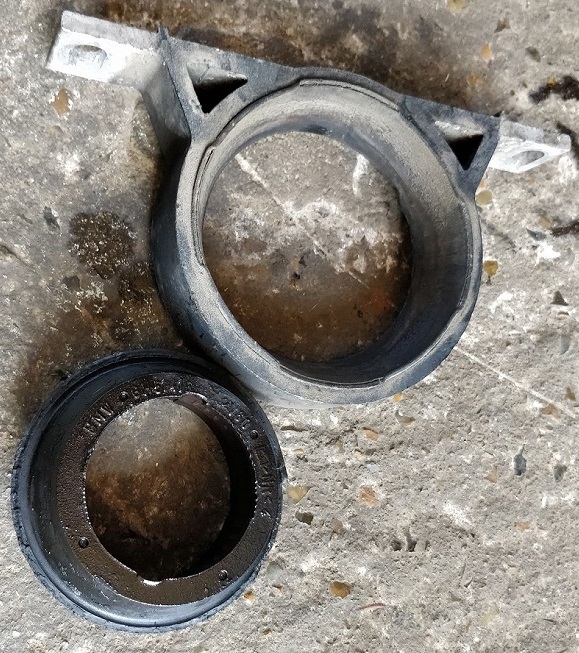

De curand mi-a picat rulmentul central de la cardan. La accelerare in orice treapta, trepida foarte tare si se auzeau ceva batai rapide pe sub masina, exact in mijloc. Un fel de (vrrrrr...) in accelerare si masina trepida.
Am verificat, am gasit cauza (rulmentul central desprins de parte cauciucata complet), am demontat cardanul si am schimbat rulmentul central, flansa cardan (guibo) si am re-gresat CV joint (cel ce intra in diferential).

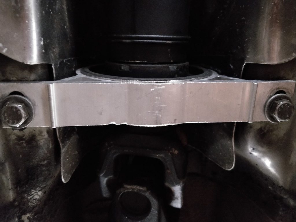

Insa, nu am facut semne pe caroserie, acolo unde a fost montat vechiul suport al rulmentului central.
Am montat cardanul pe masina, rulmentul central fiind ultimul la care trebuiau stranse suruburile, l-am impins spre fata spre (cutia de viteze) conform (newtis), apoi am strans suruburile.
Spre uimirea mea, la primul drum am constat ca masina trepideaza/vibreaza la accelerari doar in treptele 2 si 3. (accelerare 1700rpm-3000rpm).

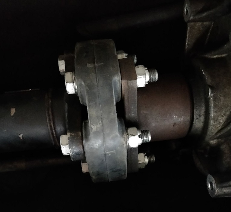

Mi-am amintit mai bine acum pentru ca am umblat si eu la guibo candva.
Sagetile alea indica directia suruburilor, piulitele evident fiind pe partea cealalta a flansei, spre varf, cum arata poza ta in surubul din centru pozei. Si tot asa se inverseaza directia surubului.. (vad totusi ca surubul de mai jos l-ai bagat tot in aceiasi directie) trebuie bagate in directii opuse asa cum arata sagetile. Nu cred ca participa la vibratii, dar e bine sa le pui cum am zis mai sus. Trebuie sa le pui ca la carte cum se spune. Iata ca mai adauga cei de pe bav ca trebuie sagetile acelea sa fie orientate spre "degetele" flansei pe care le ating.. pentru ca pe o parte a guibo stau 3 "degete" iar pe partea cealalta in pozitia de langa gauri, celelalte "degete"..
Scuza-ma ca imi amintesc franturi.. din ce am observat. Pozele ajuta.
Vad ca totusi ai impins flansa cu rulmentul suport mai mult spre fata sau spre spatele masinii.
Poate trebuia sa o lasi la mijloc.
Iti sugerez sa pleci de la mijloc daca nu se mai vede marcajul de pe caroserie.. nu as forta burduful acelui rulment decat daca dispare vibratia.. din nou, este doar o parere..

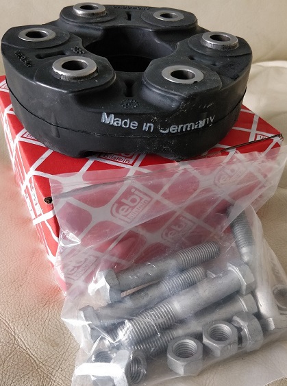

Am pus FEBI atat la guibo cat si la rulmentul central, am pus si suport cutie nou (Lemforder).

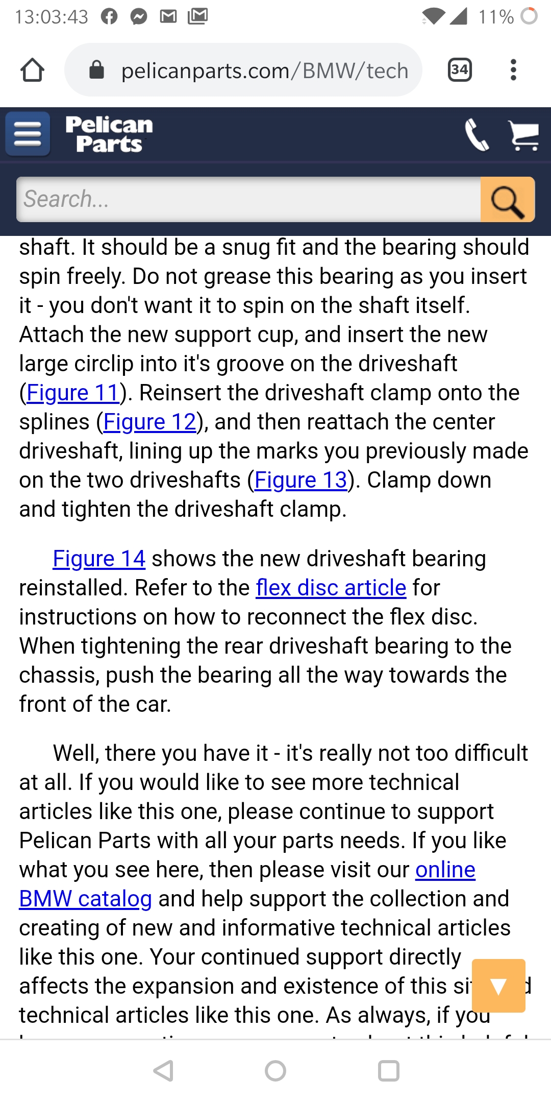

De tutorialul asta stii?
https://www.pelicanparts.com/BMW/techarticles/BMW-3-Series-E90/TRANS-Driveshaft_Bearing_Replacing/TRANS-Driveshaft_Bearing_Replacing.htm
Nu scrie nicaieri ca trebuie pretensionat.
Dar poate mi-a scapat.
Citeste comentariu de la ultima poza. Spune clar ca suportul trebuie pus in acelasi loc..

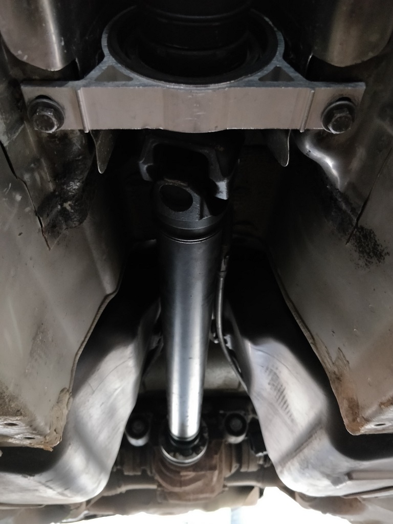

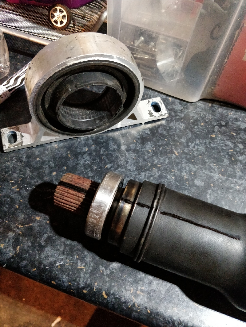

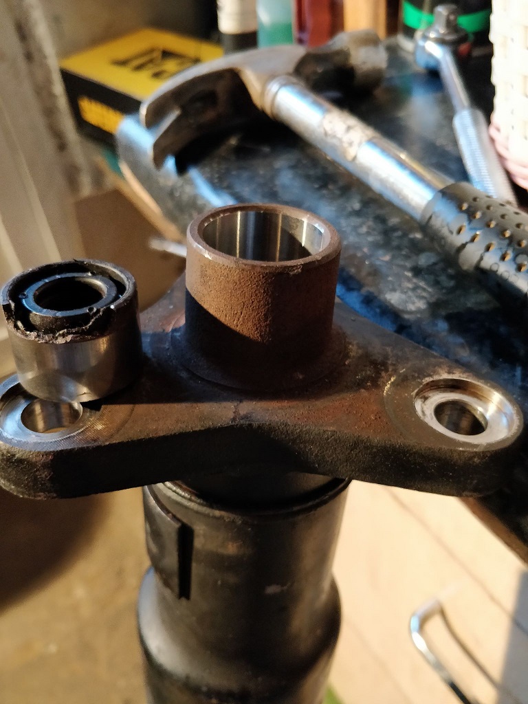

Am dat cardanul jos am curatat tot.
Insa.... problema. Am rotit de rulmentul central si se vede cu ochiul liber ca nu mai este drept. Oscileaza stanga dreapta.
Am sa pun video imediat.
Edited by George_12
Probabil, greu de crezut ca ar putea sta stramb.., nu a fost impins perfect drept (90 grade) pe ax.
Nu stiu ce altceva ar fi..
De acolo poate fi vibratia..
Bate in inelul interior (doar) cu un ciocan si o surubelnita mecanica pana se invarte neglijabil ochiometric..

Sincer asta am si facut cand l-am montat. Am batut usor in el chiar si aditional, sa fiu sigur ca este asezat perfect. Si asa a fost, se invartea perfect drept. Apoi am montat cele doua bucati ale.cardanului si am strans, am pus locktite pe toate suruburile la montare.
Ce am bagat de seama totusi, miscand de fiecare capat acolo unde sunt gaurile ovale, unul parea super solid si elastic iar celalalt avea un usor joc cand miscam de el.
Sa fi fost oare defect?
Multi imi spun ca si daca nu mai stii unde a fost montat cel vechi, ridici de mijlocul cardanului si strangi, pentru ca atunci cardanul nu este fortat din nici o parte.
Multi asa au facut si nu au avut nici un fel de vibratie. Oare?
La mine se pare ca rulmentul central a fost defect de cand l-am primit.
Deja m-a lasat rece, pentru ca am desfacut cardanul de 4 ori oana acum.

Ca sa nu ne complicam aiurea, am observand totusi ca tu ai pus un link de la E36 iar eu intr-un post mai sus am pus de la E90.
Da in linkul tau scrie ca se pretensioneaza spre fata.
In al meu spune ca trebuie pus unde a fost:
"Then hold the center bearing up against body and install fasteners finger tight. You want the center bearing to rest in about the same location as before. Use the marks on the body from the previous installation"
Apoi, cum am zis la inceput, bine ca ai gasit o cauza care ar putea oarecum vibratia simtita; rulmentul stramb fie pe ax fie in suportul sau.
Succes si poate asta e rezolvarea.

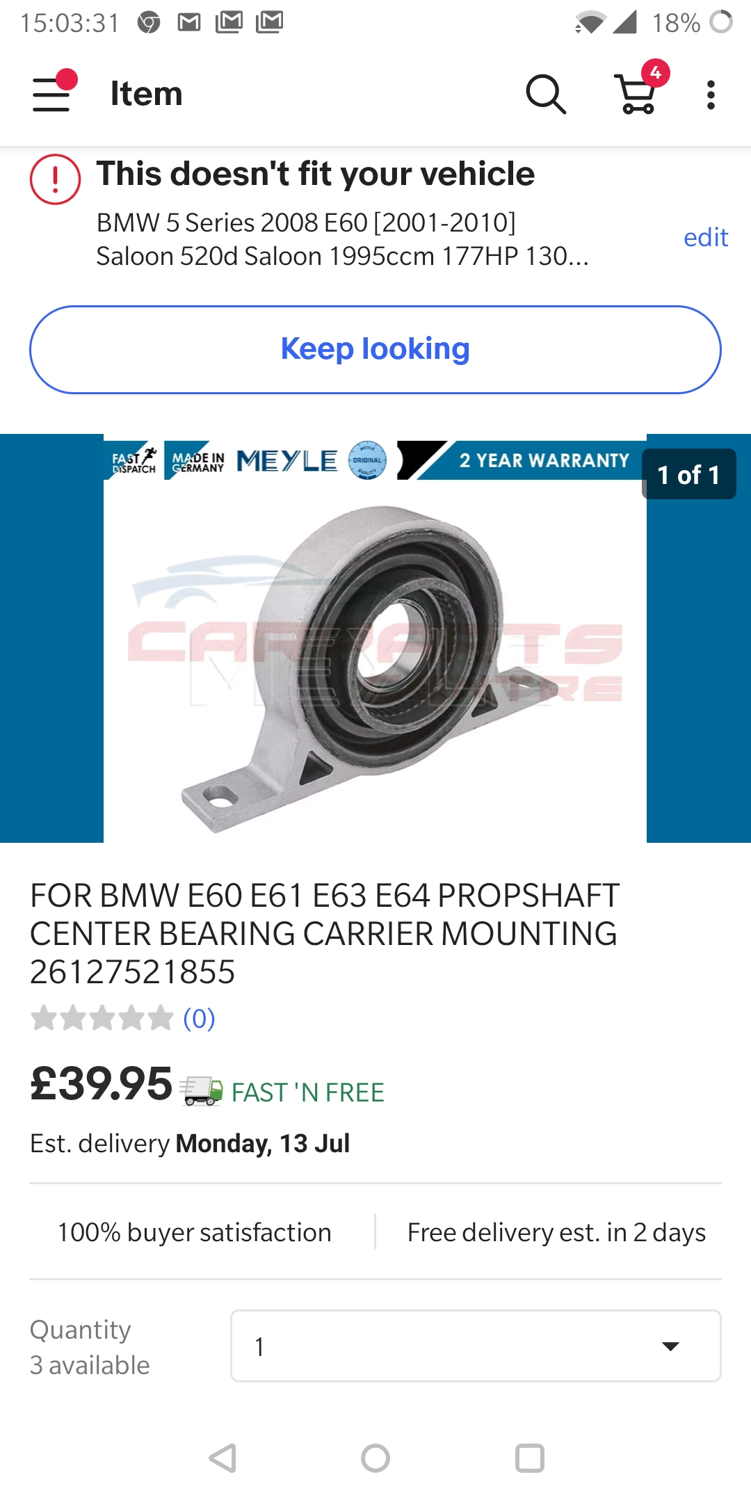

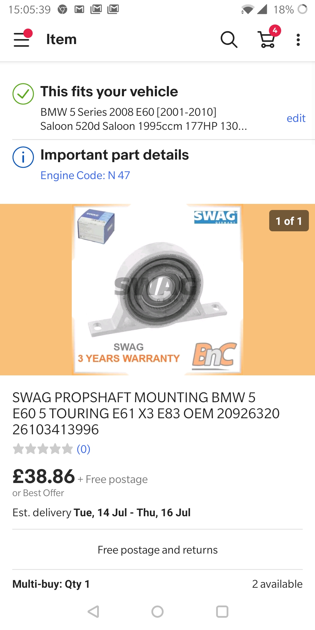

Multumesc pentru raspuns.
Am zis sa nu mai iau tot Febi pentru inlocuire (cel ce este descentrat l-am trimis inapoi) si acum am de ales intre: Meyle, SWAG, STC si MaXgear.
Imi poti spune daca unul care nu are acelasi cod ca al meu pe realoem, sa se potriveasca?
Cred ca cel Meyle este pentru 530D.
Pentru masina mea nu am gasit Meyle.
Crezi totusi ca Meyle si SWAG sunt peste Febi ca si calitate?
Nu sunt sigur daca piesa de la Febi a fost problematica de cand am primit-o, sau eu am defectat-o cand am condus masina aproximativ 50km. Totusi rulmentul dupa instalare a fost perfect drept.
SWAG: 26103413996
Meyle: 26127521855
Edited by George_12
Am pus Febi ca si rulment suport cardan.
Dar pe masina am brate pe spate de la Meyle.
As incerca Febi sau SWAG. Dar daca to l-ai trimis inapoi spune-le ca daca iti trimit din acelasi lot ..mai bine incerci SWAG.
Greu de decis, te cred.
Nu stiu ce sa zic, as vrea sa incerc SWAG. Parca cu Febi am vazut cum sta treaba.
Stiu ca toti sunt doar ambalatori, insa toate produsele sa fie identice si doar ambalatorii diferiti?
O sa ii intreb despre lot, insa cine stie.
SWAG si Febi sunt acelasi lucru
Doua lovituri de ciocan (cauciucat) si asa a iesit carcasa cu rulmentul central de la Febi (cel ce il trimit inapoi)
Cum sta acel rulment acolo? Simplu asa presat?
Daca iese atat de usor imi dau seama ce bine sunt facute.

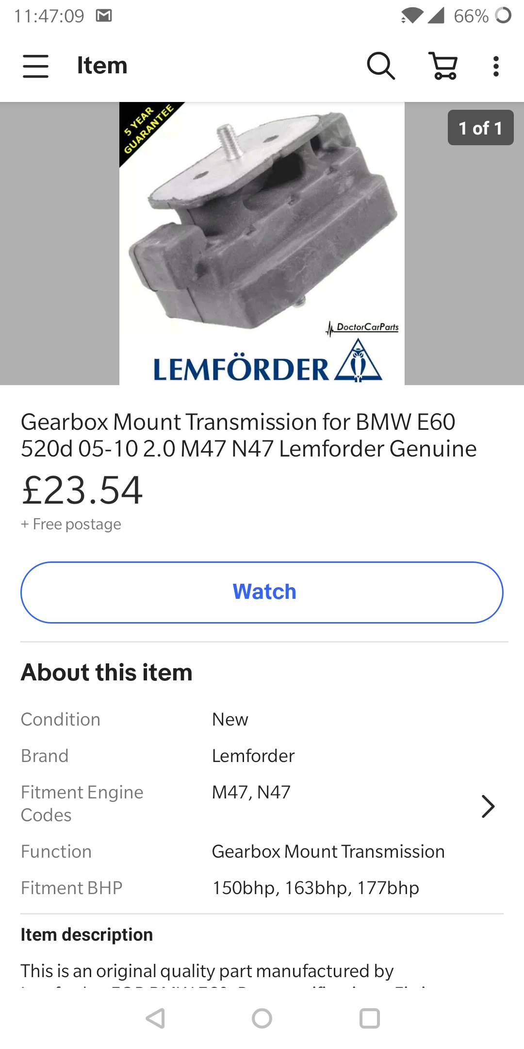

Salut,
Stiu ca nu face subiectul discutiei, dar am vazut mai sus ca ai schimbat si suportul cutiei. E manuala? are doar un tampon de cauciuc?
Da am schimbat suportul cutiei.
Este doar unul singur in mijloc.
Am pus Lemforder pentru ca am gasit destul de ieftin cei drept.
Cel vechi parea ok dar la o inspectie amanuntita, prezenta multe crapaturi. Vibratiile s-au redus semnificativ.
Edited by George_12
(Am schimbat si eu acel suport candva, nu pentru ca se rupsese ci pentru ca imi parea acel rulment uzat.. dar nue ra acela de vina. Suportul pus era facut de Febi..)

Urmareste cu atentie rulmentul suport cand il pui si mai vezi apoi.
