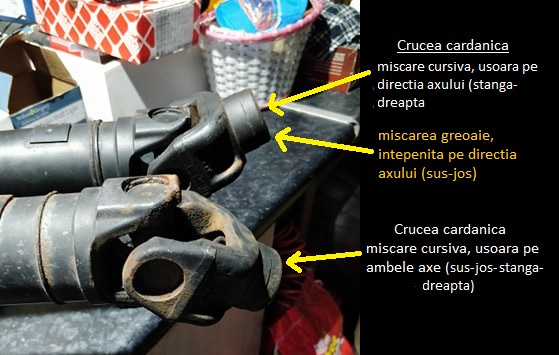

Am dar cardanul jos iar si spre uimirea mea nu inteleg cum de nu am bagat de seama pana acum ca, crucea cardanica este partial blocata pe o parte a axului?
Cred ca am gasit problema 100%. De aici si vibratiile, bataile la acceleratie.

Ai facut o poza sa vedem si noi ce ai gasit?
Era de la plecarea fortata?
Blocata pe o parte a pivotilor din ea?
Am pus video mai sus, insa si poza atasata aici, crucea cardanica se misca super usor pe o parte, iar pe directia sus-jos abia se putea misca cu mana. Nu stiu daca de la plecarea fortata sau nu.

Ce am constatat, este faptul ca atunci cand cardanul era in rotatie, crucea cardanica pe o directie se misca cursiv, iar pe cealalalta nu, ramanand aproape blocata.
Odata ce pe o parte crucea nu se misca cursiv, inpingea in burduful rulmentului central, facand cardanul si nu mai fie echilibrat, rezultatul fiind (vibratii si trepidatii) la accelerare in viteze mici, ce le simteam sub masina.
Odata ce trecea de o anumita viteza si anume dupa treapta 2 si 3, din cauza fortelor exercitate asupra cardanului din ce in ce mai mari, totul revenea la normal, chiar daca crucea era partial blocata.
