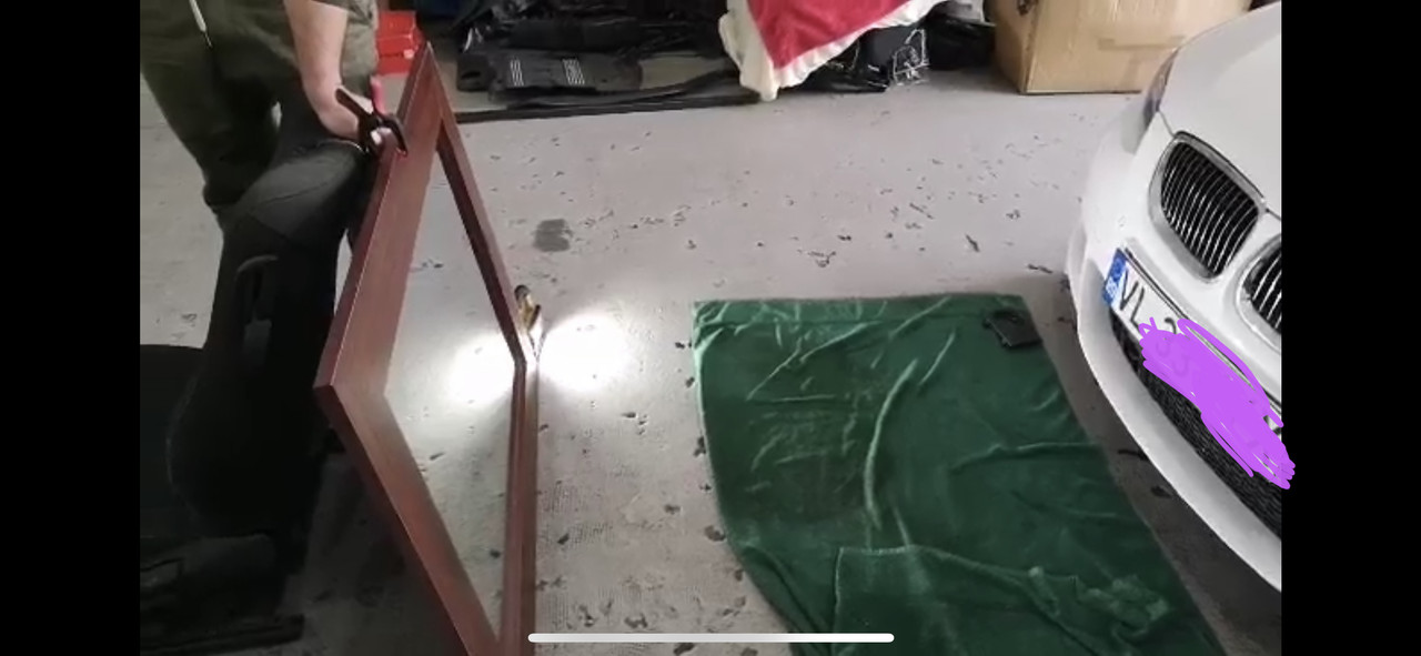

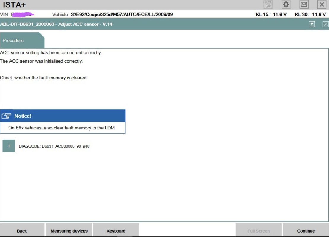

Asa am patit si eu la e92, tot cam atata mi au cerut iar cand le am spus ca e retrofit..... nu au mai vrut sa auda! BMW Ploiesti : am fost de 2 ori sa mi regleze geometria si tot asa e, m am convins, n ai cu cine ! Mi am facut stand cu oglinda si mi l am calibrat singur!
