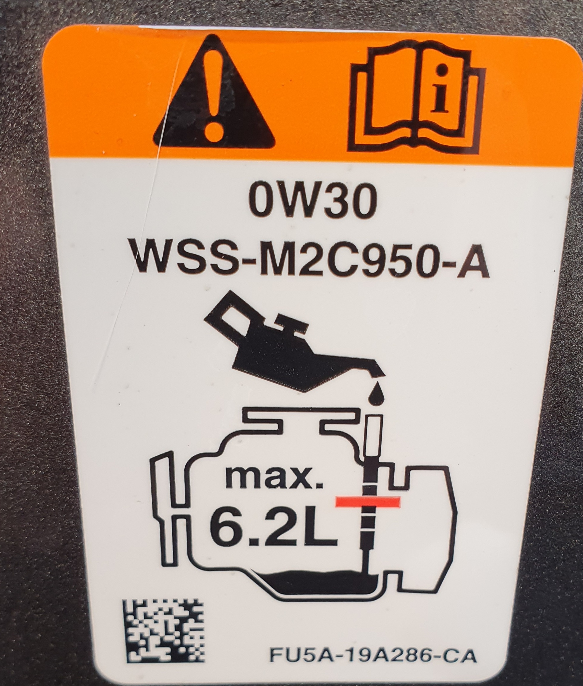

Ăn interior,pe capota am un stik cu 6,200
Cat dreq ĂŽntra ĂŽn motor pana la urma??

Win,uite seria
WF0TXXWPGTHJ76520
Mersi mult

Asta e lipit pe capota inauntru

6,2 cantitate ulei SDC.
