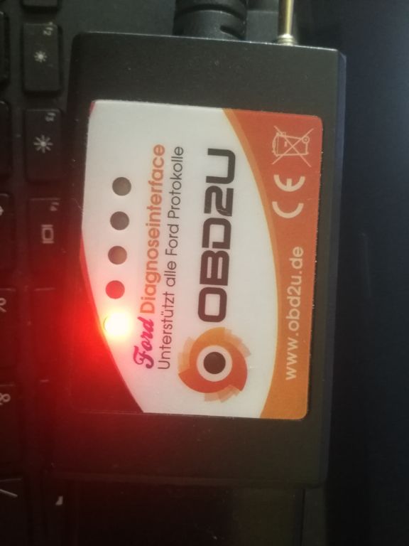

sdc deci ai inteles, din pedale e 50/50
daca vrei sa nu ai surprize iei o interfata si un soft dedicat si faci reset ca la carte
