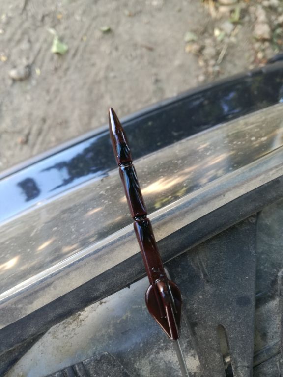

O sa va fac o poza sa vedeti cum aratĂŁ nivelul de ulei pe joja dupĂŁ ce am bĂŁgat bidonul de 5L si vreo 600 ml din cel de 1L, deci dupĂŁ ce am bĂŁgat in motor 5,6 L ( in N47). Fac poza si dupĂŁ 10 minute dupĂŁ ce am oprit o si dupĂŁ o zi de stat in parcare. Bimmer sunt curios de explicație atunci, pregĂŁtește te sa cauți informațiile tehnice de cum se intampla una ca asta si nivelul nu trece peste maxim pe joja.

Am fost jos acum, am fĂŁcut poza la joja si la bidonul de la 1L, evident dupĂŁ ce am bĂŁgat 5L ĂŽnainte ( dupĂŁ ce a stat mașina nepornta o zi in parcare)
Schimbul l am fĂŁcut acum 2 sapt si de atunci am fĂŁcut cam 1500-2000 km, inclusiv cu drumul de mare. Mașina aceasta vede foarte des turații de 4000-4500, asa ca am vrut sa fac nivelul la maxim ca știam ca urmeazĂŁ oricum drumul de mare si eram curios sa vad daca papa ceva ( obișnuit fiind ca nu papa). DupĂŁ drumul de mare nivelul este exact unde l am pus la maxim.
Voi reveni cu pozele cu uleiul si dupĂŁ ce este ĂŽncins motorul dupĂŁ 10 minute, chiar sunt curios, niciodatĂŁ nu am verificat uleiul asa repede.
Edit: si da, dupã ce am bãgat 5 L de ulei nivelul era la maxim atunci când am verificat, dupã 250 km am verificat din nou, era la jumate ( cum ma asteptam, ca asa mi a fãcut din 2016 de când am luat o).
