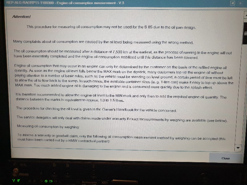

Daca nu v-ati plictisit de uleuri si nivelul lor, iata ce am gasit in ISTA aseara:
Ceva comentarii?
Nu face decat sa dea apa la "moara" a ceea ce stiam cu mentionea faptului ca ulei poate intra pana la 1,5 litri.. intre marcaje si ca la prea mult ulei nu zic nimic de presiune ci zic parca de improscare sau asa ceva..
