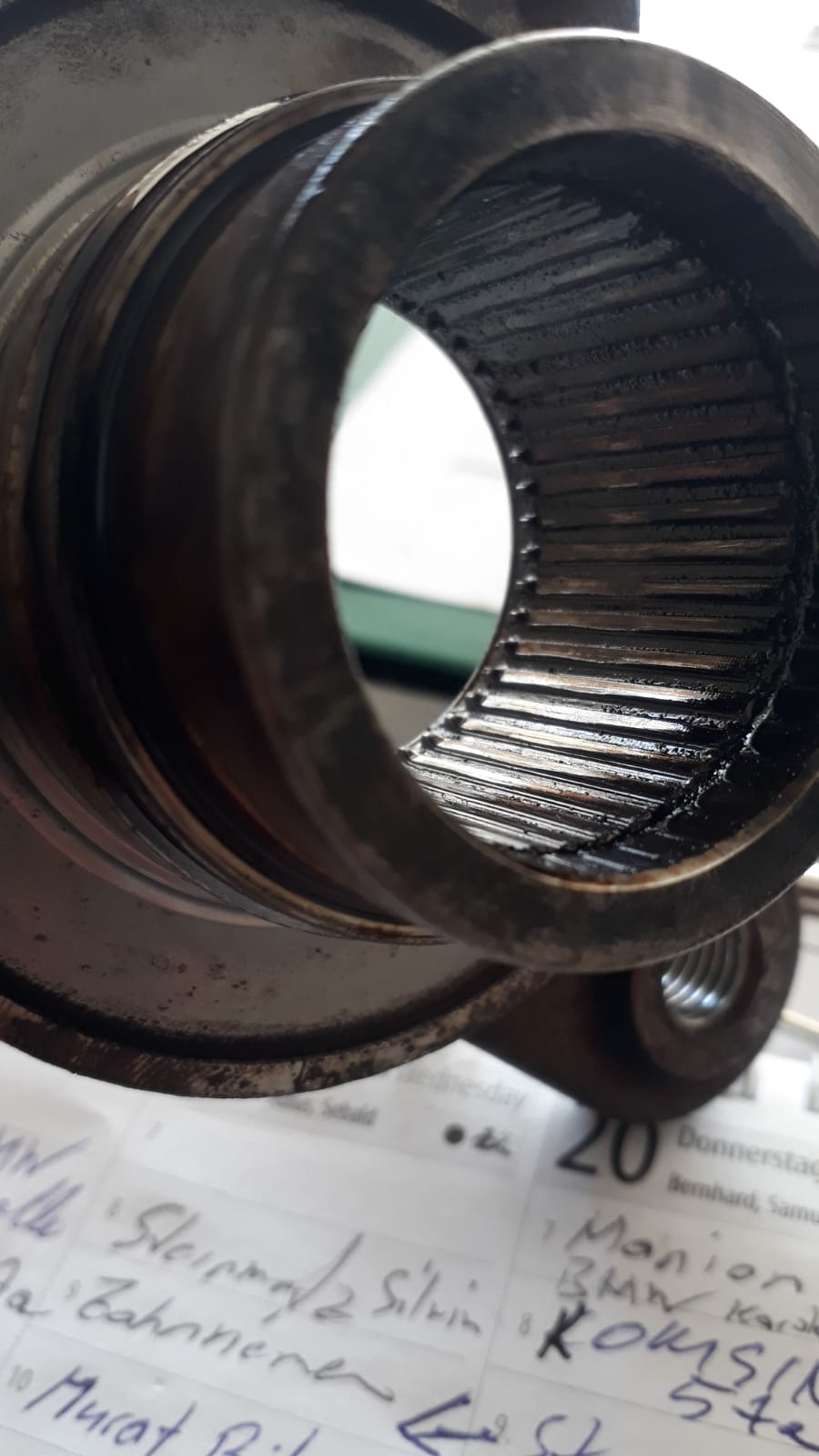

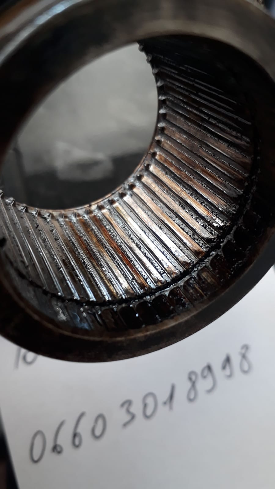

Masina e acum pe elevator. Mi-a trimis mecanicul pozele astea si zice ca multi din dintii aia sunt terminati si ca loctite nu o sa tina prea mult. Piesa costa 250 euro la bmw.
Voi ce parere aveti ?
Piesa este din partea din fata apropo. In spate nu are joc deloc. A mai patit careva ?
Edited by Kojak
Cum adicĂŁ din partea din fata??
La mine erau dinții ca de fabrica si nu era mizerie/pilitura deloc, ĂŽnsĂŁ totuși jocul era cam de un an sau mai mult pana l am rezolvat.
Ăntr-adevĂŁr loctite se pune daca dinții sunt in regula.. e posibil sa ținĂŁ ĂŽnsĂŁ nu e sigur. Oricum loctite se pune mult, efectiv umplii tot.

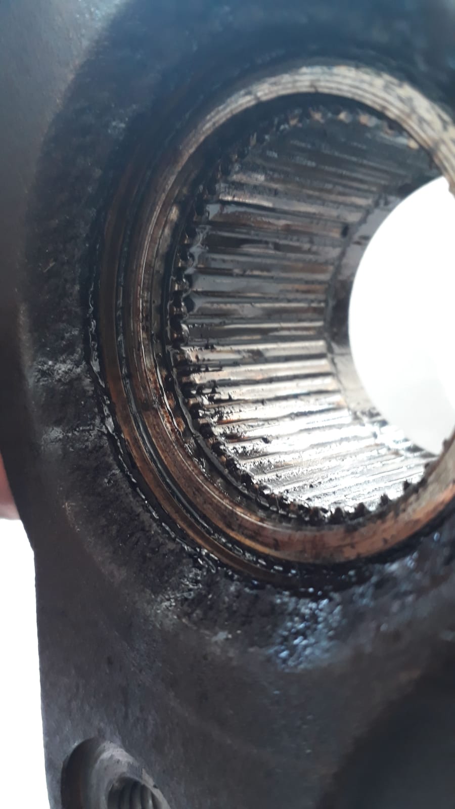

este flansa de pe TC. pozitia 4 in poza
am schimbat si eu asta acum 2 luni.
am luat'o de aici. https://awd.tech/collections/atc35l-bmw-1-2-3-4-5-6-7-x1/products/atc35l-tc45l-atc450-flange-kit-rear-27107595650-27107645468
piesa idendica cu cea montata pe masina. OEM.
trebuie schimbat si semeringul, treaba care singur ti'a facut'o. mai trebuie schimbat si uleiul pt ca este poluat de span.
nu se monteaza cu vasilina. se foloseste loctite 638
unde se pune loctite? pe caneluri sau pe suruburi?
loctite nu e just loctite ;) loctite 638 este dedicat pt montajul lagarelor, rumlentilor, flanselor. daca pui pe surubrui, le desfaci cu flexul
in cazul de fata se pune loctite 638 pe canelurile flansei; in felul asta suprafata de contact se mareste si se elimita jocul mecanic intre cele 2 piese.

nu este vorba de diferenial, este flansa din cutie/TC. uleiul este prezent, problema este un design prost(sau realizare proasta) a piesei care permite jocul tangential.
asa arata siguranta mea dupå 150.000. cum vezi.. flansa se misca fata de ax si a permis uzura asta.

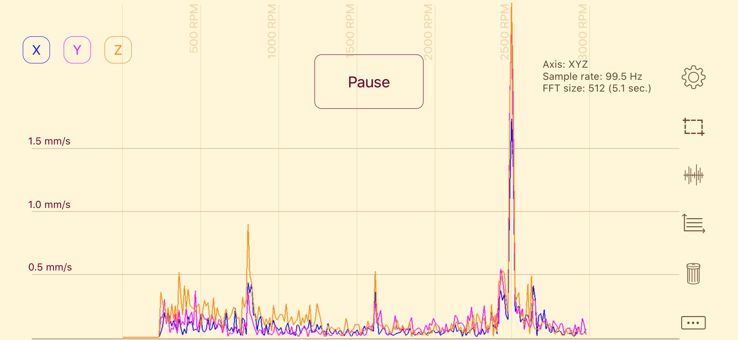

am analizat detaliat problema. inital am crezut ca era cardanul cauza; aveam o componenta dominanta la 2500 rpm cu masina in sarcina la ca. 100km/h iar rotile ca. 810 rpm.
cu cardanul jos am vazut jocul in flansa asta, repet.. din transfercase la xdrive / cutie la restul ... nu grupul spate; acolo este altfel prindera in ax.
loctite nu mai permite jocul tangential si elimina sursa uzurii premature. exact acesta este scopul produsului.. adica exact invers decat vasilina anti-seize, nu?
