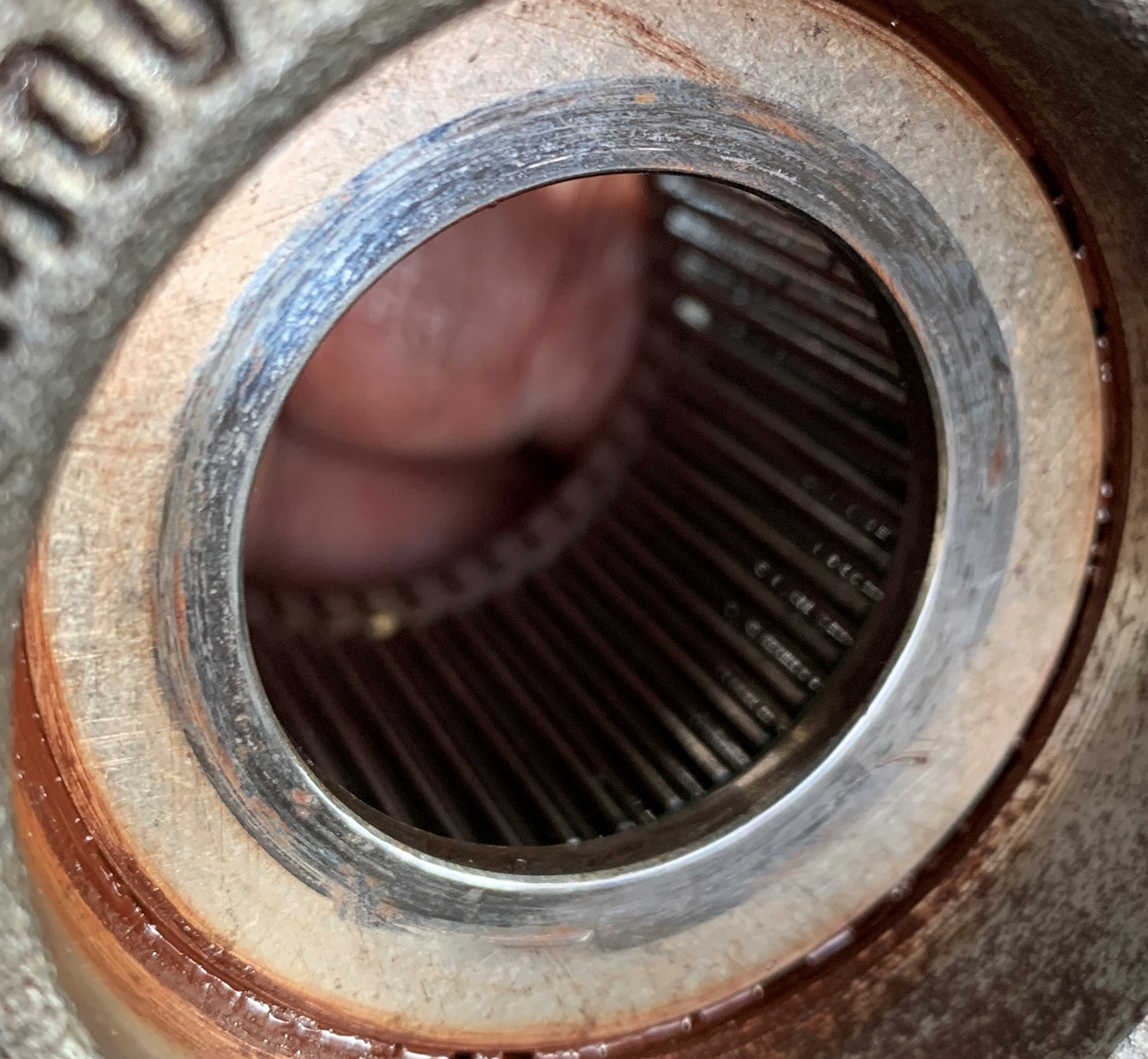

Din perspectiva lor ai analizat situatia?
Esti sigur ca punctul rigid (conexiunea) pe care l-ai asigurat tu prin lipire nu se va transmite in alta parte? Desigur ca DA.
Acolo e un joc prevazut. Daca vroiau crezi ca nu puteau pune ei insisi sudura eventual?
..Ramane sa afli tu mai tarziu daca se uzeaza altceva si sa ne spui eventual..
Vaselina anti-size previne uzura prematura a doua piese mecanice in contact direct, care in mod normal nu sunt unse.. rezistand si la temperaturi mari, deci nu va curge..
Asta e doar un aspect pozitiv al acestui tip de vaselina! Mai sunt si altele.
Eu m-am tinut de intrebarile tale, raspunzand la obiect.
Raspunsul tau e doar o teorie a ta..
O cautare pe net te lamurea ca, ce am spus mai sus, face ce trebuie sa faca. Sa previna uzura acelor caneluri.
Lasa siguranta aia ca aia nu e mare scofala; daca se uzeaza dupa "doar" 150k km. Mai tinea inca 150.
Edited by bimmer90f30
flansa mea:post-99690-0-13295100-1598211325_thumb.jpg
la mine flansa inca arata bine, nu era asa mare uzura, dar nici nu am vrut sa ajunga cum am vazut in postul de mai sus si prin alte parti, exemplu aici: https://f30.bimmerpost.com/forums/showthread.php?t=1421289
cum spui si tu imi statea pe creeri... si odata ce ma apucasem de ea nu ma puteam limita doar sa schimb siguranta.
e operatiue destul de complicata, jos scuturi, tobe, cardan.. mama masii. pentru inca 150€ nu se merita sa nu o fac cum trebuie.
ps... schimbasem deja cardanul in cautarea vibratiei :blink:
