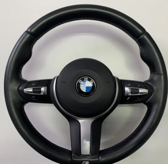

Detin un F32 , 420D , 184cp , 2014 cu volan standard ( 32 30 6 863 342 ) si m-am gandit sa fac un update , si totusi sa cer o parere aici pe forum
Doresc sa pun un Volan M ( 32 30 7 848 338 ) Poza 1post-99782-0-42212200-1597105261_thumb.jpg , am gasit ceva modele Sh pe net , preturi intre 400-500 euro in funcite de aspect.

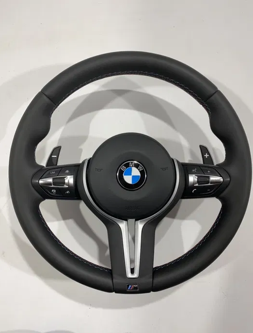

Dar in catara mea am gasit si un volan M performance ,care costa 650 si arata impecabil (poza 2 )post-99782-0-52561600-1597105267_thumb.png (32 30 7 990 790)
Insa problema este ca nu stiu daca sunt compatibile , mecanic am vazut ca sunt compatibile , am vazut procesul de montare , insa nu stiu pe partea de soft , daca se poate face ceva codare...

Ca sa activezi padelele trebuie doar codare, daca ai norocul ca masina sa fie precablata, altfel iti trebuie si cablare suplimentara spre FEM. Butoanele de pe volan nu vor fi functionale decat pe optiunile masinii (ex. Nu vei putea folosi line assist daca nu ai optiunea pe masina).
Ce am zis mai sus e din experienta proprie, doar ca eu am schimbat volan cum ai pus tu in poza 1 cu unul ca in poza 2. Eu mi-am pastrat butoanele mele, sa nu am butoane nefunctionale. Banuiesc ca e similar si de la volanul normal la cel M.. dar poate iti raspunde si cineva care a facut exact ce iti doresti tu sa faci.
