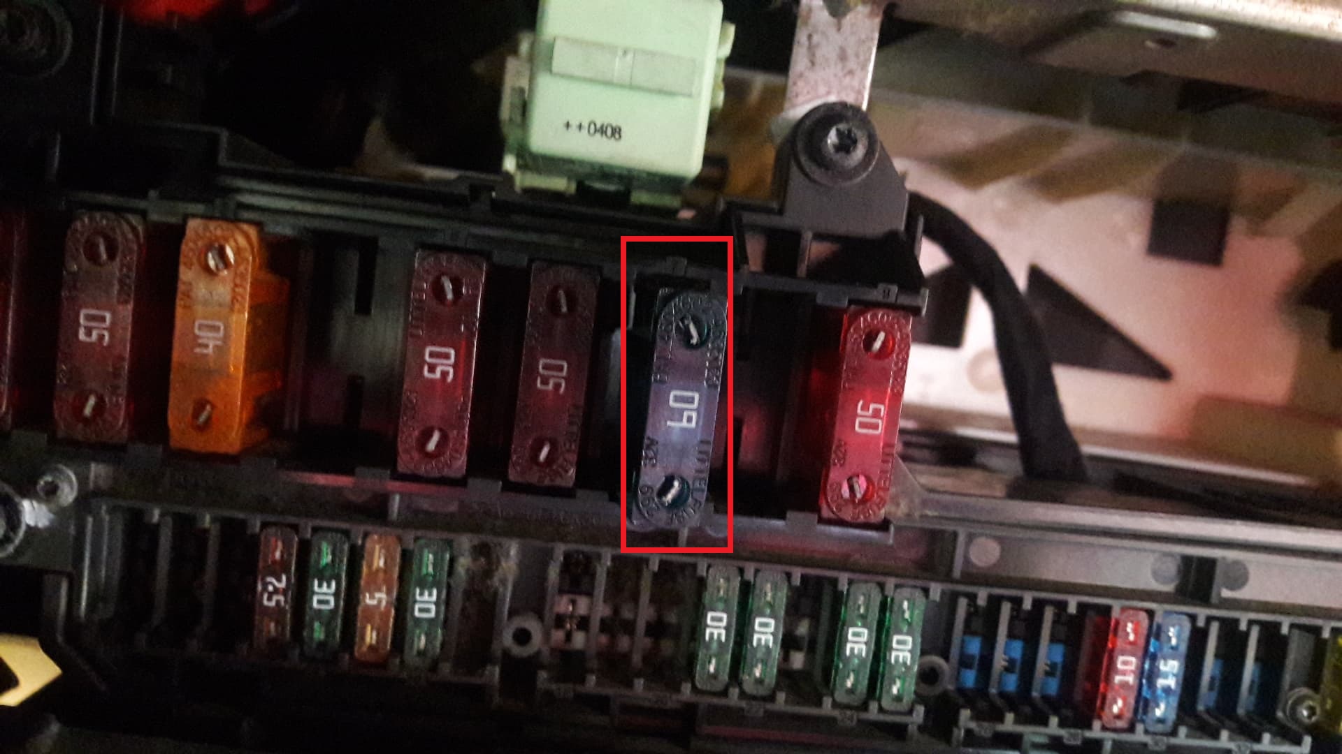

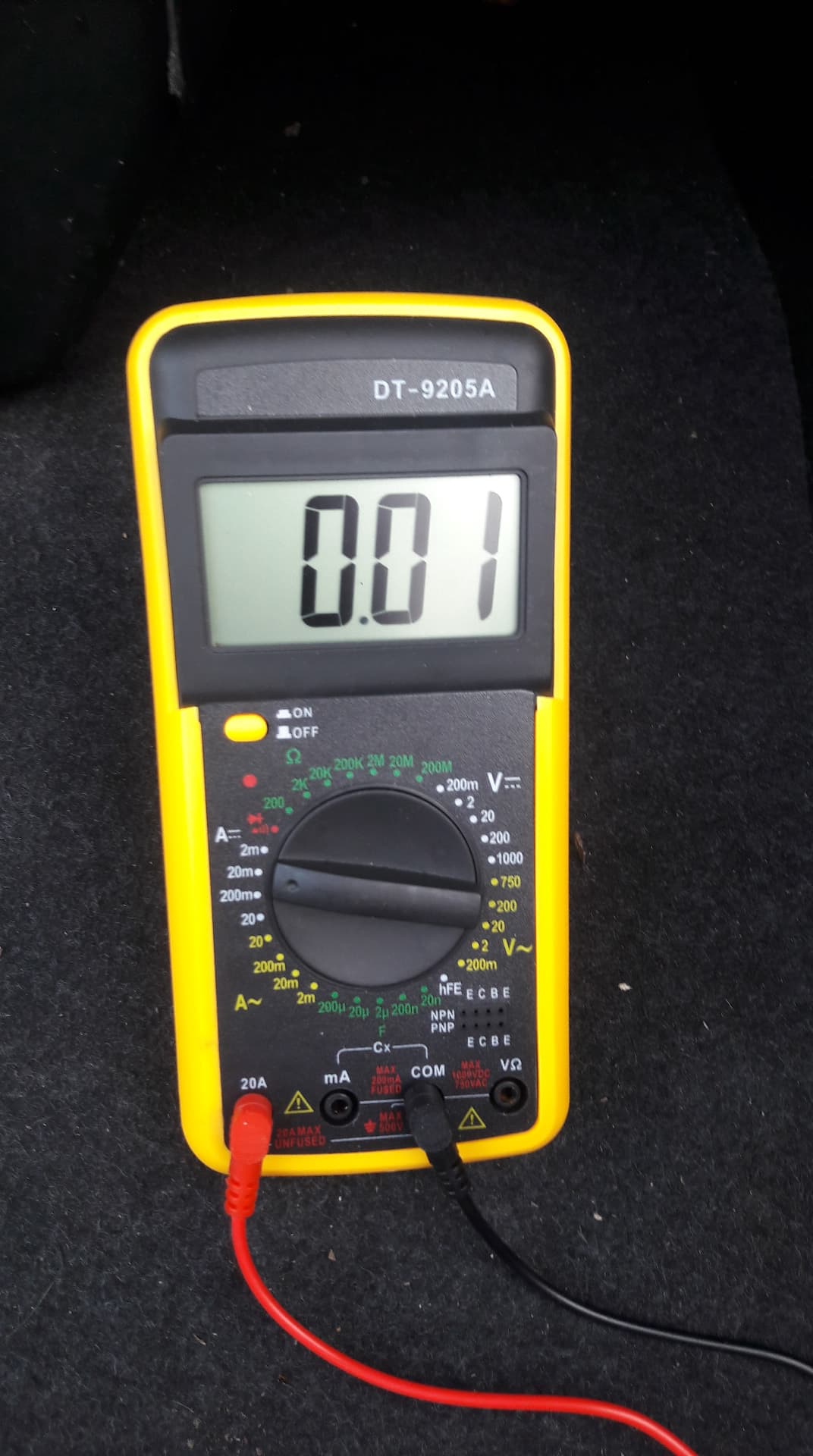

Salut am o problema cu un consumator si nu ii dau de cap am un consum de 0.25 initial am crezut ca e releul 6136-6101469 My link pe care l-am si schimba insa problema nu cred ca e de la releu asa ca am scos fiecare siguranta in parte , cand am scos siguranta nu nr7 din torpedou consumul mi-a scazut la 0.01 er1.jpg 117716527-720511045467117-5245567249602565101-n.jpg
Ma poate ajuta careva cu un sfat .
