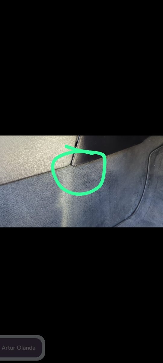

Salut la fel am si eu o problema recent de2 zile am cumparat un E91 318D si am spalat masina de 2 ori pana acum ,curge apa pe partea pasagerului pe langa torpedou ,picura.Am sunat fostul proprietar mi-a zis ca a schimbat parbrizul acum ceva timp si mi-a zis de problema asta.M-am uitat la chederele de la parbriz si siliconul ala pur simplu sta dezlipit acolo ca intr-o baie unde la cada pur si simplu se dezlipeste siliconul..Oare se poate merge la o firma de parbrize sa puna ala sealant sau pot sa fac eu operatiunea?
Mai bine la firma de parbrize ca aia au tot ce trebuie si stiu mai mult despre parbrize decat tine si mine.
Iar tu nu vrei sa pui silicon de baie sa tina un an, iar ei sa puna ce stiu ca se puna, adica ce trebuie si sa tina cat parbrizul.
Edited by bimmer90f30
Am rezolvat problema ,fostul proprietar cand a schimbat parbrizul aia au uitat sa monteze chederul inferior ,l-am comandat de pe bav-auto ,suport parbriz cod oe:51137133292,problema e rezolvata nu mai curge nimic.Inainte de asta am fost la firma de parbrize l-au dat jos l-au pus din nou mi-au schimbat si chederul superior dar mi-au spus ca jos parca ar lipsi ceva,dupa 24 ore in care mi-au zis sa nu spal masina ma duc la spalatorie iar curge apa,pana m-am documentat ore intregi si am gasit o posibila solutie care a si mers.
